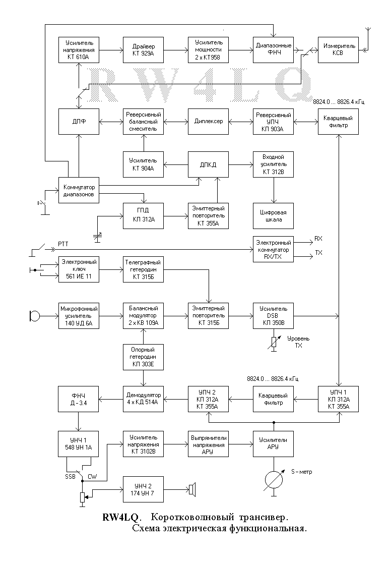

Коротоковолновой трансивер. Функциональная схема
2. Основные параметры...(тоже в основном традиционные)
Структура похожа на трансиверы из семейства "Урал-84", "Роса" и т.п.

3. Замечания по конструкции узлов и трансивера в целом

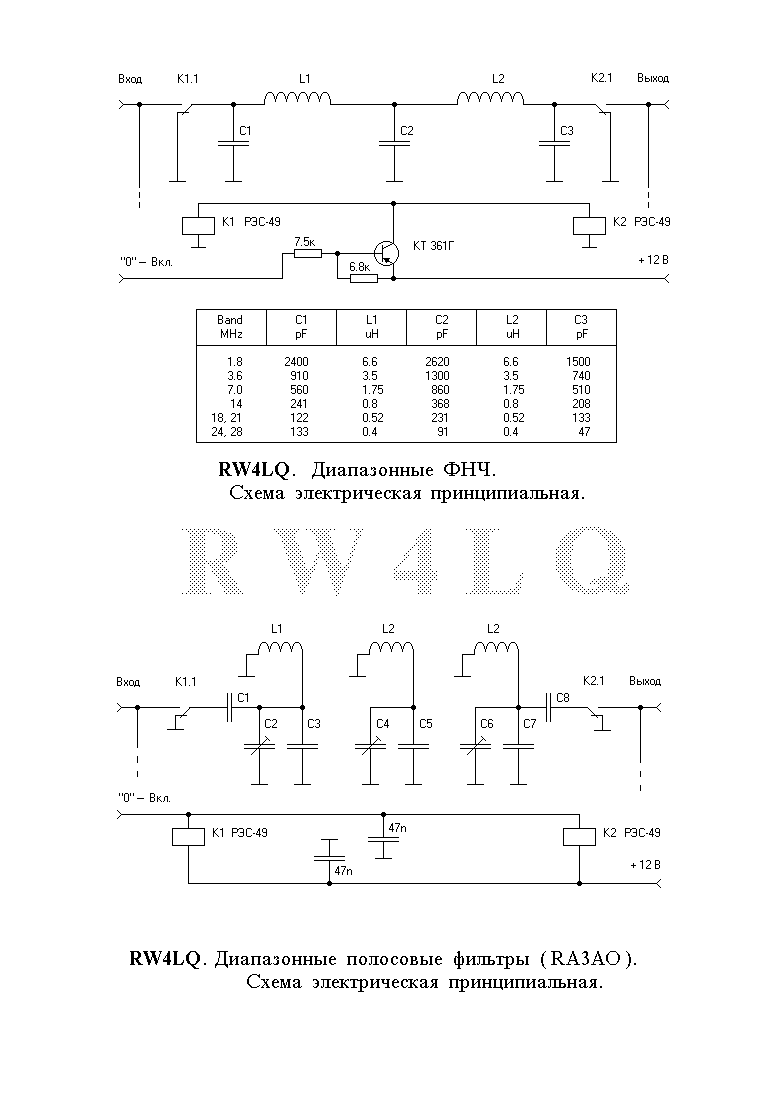

- диапазонные полосовые фильтры "от RA3AO" - каркасы 12 мм;
             выходные ФНЧ пятого порядка вместе
	     с реле и транзисторными ключами       на плате 135х60 мм ;

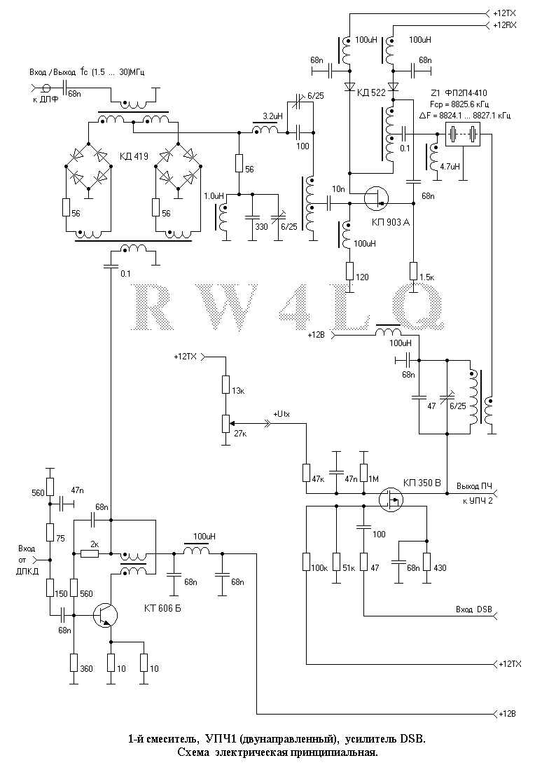

- первый смеситель, усилитель сигнала гетеродина, диплексер,
             реверсивный каскад УПЧ, первый кварцевый фильтр,
             усилитель DSB                         на плате 160х60 мм;

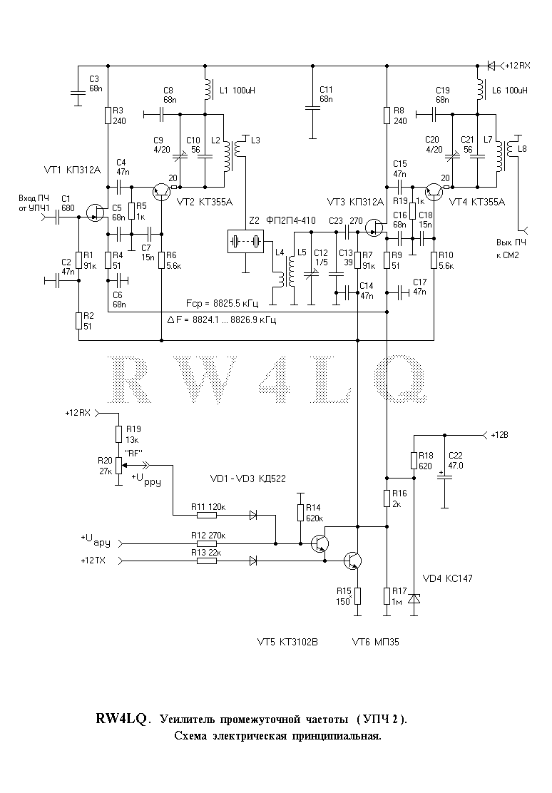

- основной УПЧ приемника, второй кварцевый фильтр,
             усилители постоянного тока схемы АРУ  на плате 160х30 мм;
- детектор, фильтр Д-3.4, предварительный и оконечный УНЧ,
	     усилитель сигнала опорного гетеродина на плате 160х60 мм;

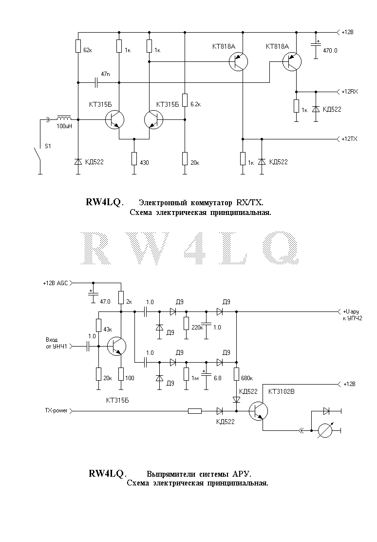

- усилители и выпрямители схемы АРУ     на плате  85х20 мм;

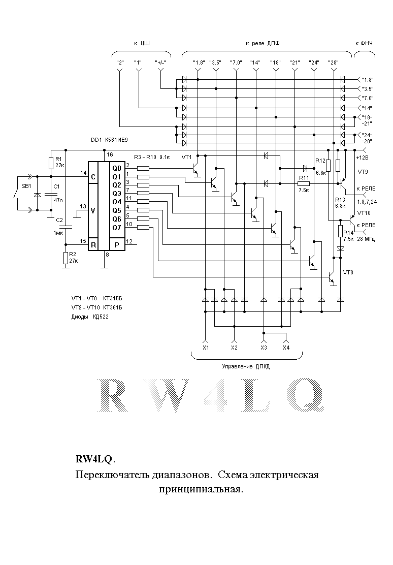

             ключи электронного коммутатора RX/TX  на плате  45х30 мм;
- переключатель диапазонов              на плате  60х60 мм;

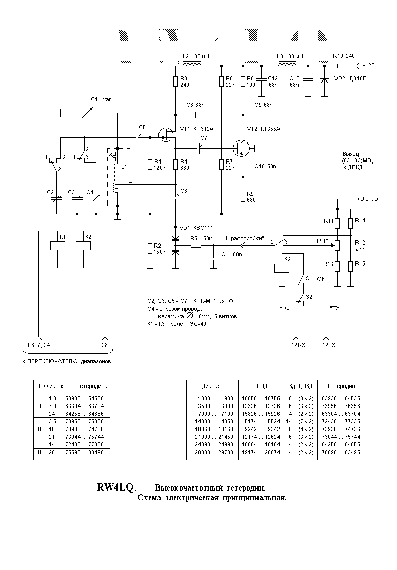

- высокочастотный гетеродин - схема     на плате  75х30 мм;
             а катушка (в медном экране диаметром около 60 мм)
             от радиорелейной станции Р-401 или Р-405,
             керамический каркас с напыленной посеребреной шиной,
             с "горячего" конца этой катушки напылен тоже посеребренный
             стакан (у основания, где крепление) и в этот стакан
             поступательно вдвигается и выдвигается заземленный
             цилиндрический стержень диаметром примерно 6...8 мм,
             выполняя роль переменной емкости контура. Для этого
             от упомянутой радиостанции используется винтовой механизм,
             на конце которого и закреплен этот самый стержень.
             Замедление этого механизма 1:5 , что в совокупности
             с верньером нашего местного завода (раньше выпускался),
             с замедлением 1:20 дает вполне удовлетворительное общее
             замедление, при этом плотность настройки получается
             от 3.5 кГц на оборот (14 МГц) до 12 кГц на оборот (28 МГц).
             Конечно пришлось позаниматься с этим узлом достаточно
             долго, чтобы уложить все диапазоны с учетом выбранных
             коэфиициентов деления в ДПКД. Схема расстройки частоты
             гетеродина позволяет обеспечить расстройку от 8 до 25 кГц
             в зависимости от диапазона, элементы системы ЦАПЧ
             обеспечивают достаточную стабильность частоты даже
             при проведении QSO цифровыми видами (PSK31, MFSK16 и т.п.).

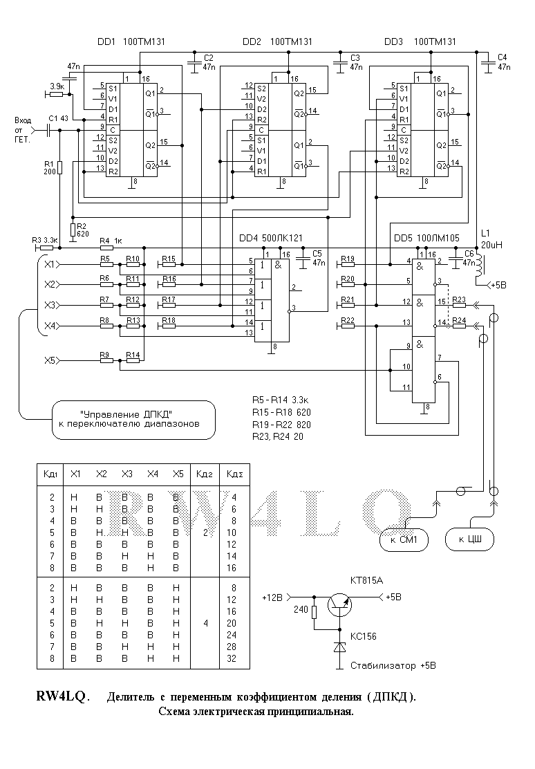

- делитель с переменным коэффициентом деления (регистров
             в "тумбочке" не оказалось, поэтому на триггерах), все
             уместилось (без стабилизатора +5 В)   на плате  50х60 мм;

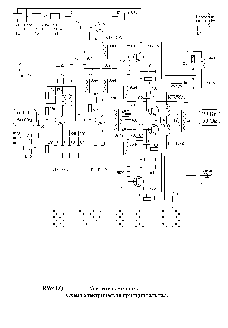

-  усилитель мощности собран             на плате 170х85 мм;
             вся плата крепится на радиаторе на задней стенке, причем
             транзисторы имет хороший тепловой контакт непосредствеено
             с радиатором. Высокочастотные трансформаторы предоконечного
             и оконечного каскадов выполнены в виде "биноклей" из
             ферритовых колец 600 НН К10х6х4 или им подобных.

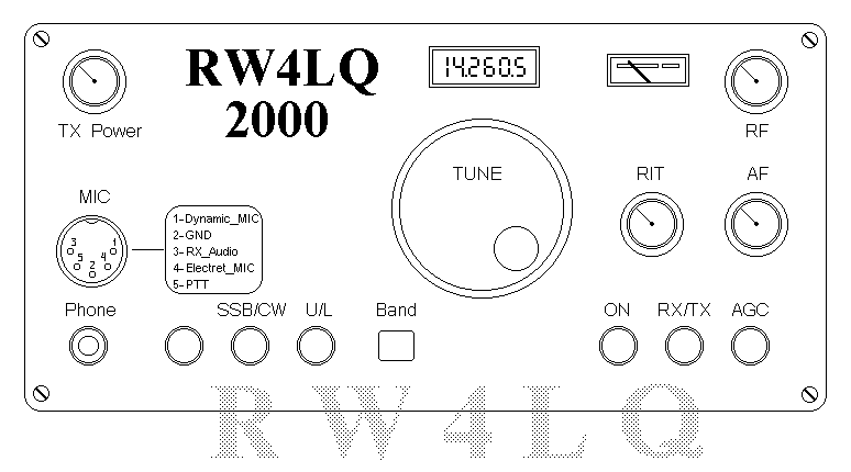

- макет передней панели (почти в натуральную величину)
Корпус трансивера из набора ЦШ-04 (средний типоразмер) пропорции очень похожи на YAESU FT-747GX состоит из передней и задней рам, между которыми располоагается шасси в виде "кроватки" со спинками-панелями.
На задней панели выведены разъемы питания, ВЧ-сигнала, заземления, педали, управления внешним PA и манипулятора электронного ключа.
