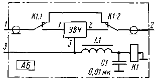

Кроме того, автор сообщил, что в процессе дальнейшей работы над трансивером были изменены номиналы нескольких элементов, а также введены дополнительные элементы. В блоке А1 следует установить С15=150 пф, в блоке А2 - R3=100 кОм и R8=2,2 кОм, в блоке А8 - R22=120 Ом. В блоке А9 на выходе трансформатора с объемным витком надо включить два параллельно соединенных конденсатора по 0,047 мкф. В блоке А13 между выводом 6 и общим проводом надо включить дополнительный оксидный конденсатор емкостью 2000 мкф на ра бочее напряжение 50 В. В блоке А14 конденсатор С1=6,8 пф. В блоке А6 ошибочно не указан проводник между контактами реле в обвод, исключающий УВЧ (см. рисунок).
Ошибочно не указан проводник между контактами реле в обвод, исключающий УВЧ
