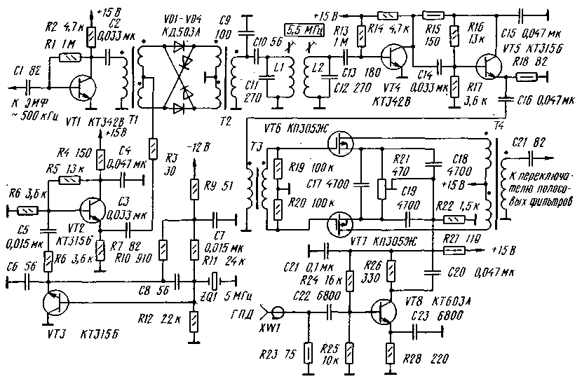

Вариант переделки передающей приставки (UA1FA)
В. Фищенко (RA0AAF)
Радио 9, 1992
На рисунке приведена схема узлов преобразования частоты, которые могут быть применены в передающей приставке конструкции Я. Лаповка (UA1FA). Каких-либо особенностей в построении они не имеют, но в совокупности обеспечивают на входе предварительного усилителя мощности одинаковый уровень сигнала (около 2 В) на диапазонах от 1,8 до 28 МГц. На транзисторе VT1 собран гетеродин, вырабатывающий колебания фиксированной частоты 5 МГц, на VT4 - усилитель ПЧ.
Схема
Первый смеситель - диодный кольцевой (VD1-VD4), второй - балансный на транзисторах VT6, VT7. Каскады на транзисторах VT1, VT2, VT5, VT8 - согласующие. Налаживание данного преобразовательного тракта сводится к балансировке резистором R21 транзисторного смесителя до исчезновения на выходе сигнала ГПД и регулировке катушек L1, 12 полосового фильтра на частоту 5,5 МГц по максимуму сигнала на том же выходе. Катушки L1, L2 намотаны проводом ПЭЛ 0,31 на каркасе диаметром 9 мм и содержат по 20 витков. Катушки находятся на расстоянии 12 мм друг от друга. Трансформаторы Т1-Т4 выполнены на кольцевом (типоразмер К7Х4Х2) магнитопроводе из феррита 600НН. Обмотки каждого из них наматывают (16 витков) одновременно предварительно скрученными между собой проводами ПЭЛШО 0.2 (три скрутки на 10 мм).
