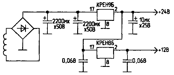

В первую очередь можно модернизировать стабилизатор напряжения, установив интегральные стабилизаторы К142ЕН9Б(КРЕН9Б) в цепи +24 В и К142ЕН8Б(КРЕН8Б)- в цепи +12 В (рис.1).
Puc.1

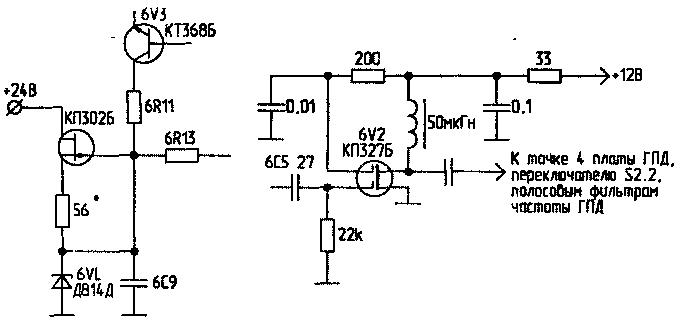

Желательно также доработать ГПД, собрав его схему навесным монтажом непосредственно внутри экрана контурной катушки. Длина соединительных проводников должна быть минимальной. ГПД, удвоитель и узел расстройки можно изготовить по схеме, приведенной на рис.2.
Схема
Puc.2

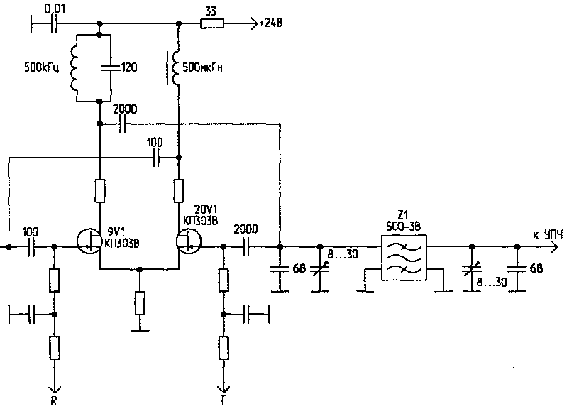

Частота ГПД должна быть выше частоты принимаемого сигнала на величину первой ПЧ (5 МГц), иначе очень трудно избавиться от помех, принимаемых по зеркальному каналу, особенно в диапазоне 14 МГц. Особенно "досаждают" мощные вещательные радиостанции диапазона 13 МГц, прием которых возможен на второй гармонике гетеродина.
Для работы с требуемой боковой полосой необходимо применить опорный кварцевый резонатор на частоту 503,7 кГц, коммутируемый с помощью реле. Генератор частоты 4,5 МГц (рис.3) можно построить с использованием гармоникового (если на корпусе кварцевого резонатора частота указана в мегагерцах) кварцевого резонатора на частоту 13,5 МГц (из комплекта кварцевых резонаторов для трансивера UW3DI). Аналогичная схема может быть использована для генератора 500/503,7 кГц.
Puc.3
Полевые транзисторы КП350Б целесообразно заменить более надежными и имеющими более высокие параметры транзисторами КП327Б.

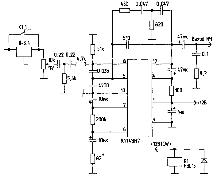

Если у вас после проведения предложенных доработок остались силы и желание, можно переделать усилитель низкой частоты, применив промышленный фильтр Д-3,4 и схему (рис.5), использованную в трансивере [4].
Схема
Puc.5
