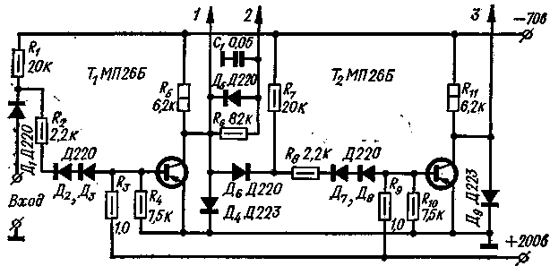

В основу бесконтактной коммутации положена система управления (СУ), схема которой приведена на рис. 1. Совместно с диодными ключами СУ обеспечивает быстрое и надежное переключение с приема на передачу и обратно всех необходимых цепей, включая коммутацию антенны и расстройку приемника относительно частоты передатчика. СУ имеет "Вход", к которому может быть подключен телеграфный ключ любого типа, в том числе и с электронным реле на выходе, дающем при нажатии уровень от 0 до -0,5 в и при отжа-тии - от -2 до -70 в, педаль для управления в телефонном режиме и система голосового управления, обеспечивающая такие же уровни, как и электронное реле телеграфного ключа.
Схема СУ
рис. 1
Выход 1 используется для подачи нулевого потенциала на соответствующие диодные ключи в момент приема и уровня - 50-60 в - в момент передачи. С выхода 2 такие же потенциалы подаются на управляющие сетки ламп коммутируемых каскадов приемного тракта. Этот выход имеет фильтр R6, С1 и Д5, устраняющий щелчки в телефонах в момент перехода с передачи на прием. Выход 3 используется для подачи уровня - 50-60 в в момент приема и нулевого потенциала - в момент передачи на соответствующие диодные ключи и управляющие сетки ламп коммутируемых каскадов тракта передачи, СУ смонтирована на гетинаксовой планке размерами 125Х30 мм и укреплена на свободной стенке шасси. При правильном выполнении монтажа СУ никаких регулировок не требует.

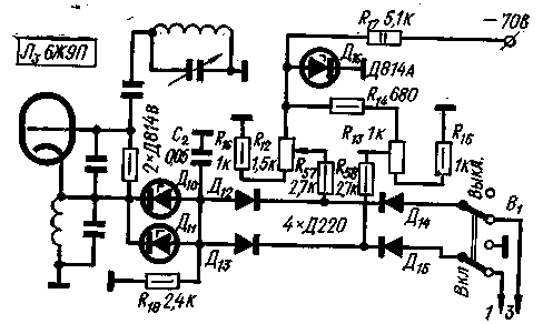

Схема генератора плавного диапазона несколько видоизменена (рис. 2) - расстройка приемника осуществляется электронным способом. В качестве варикапа применены стабилитроны Д10 Д11. При этом расстройка получается в пределах + 7 кгц. Дополнительные детали генератора размещены на монтажной планке размерами 60Х30 мм, которая расположена на стенке шасси в том месте, где ранее стояло реле Р2 Вместо конденсатора С25 установлен переменный резистор R12 типа ППЗ.
рис. 2
Регулировка этого узла сводится к подбору сопротивления резистора R16 так, чтобы постоянное напряжение на нем несколько превышало амплитуду переменного напряжения на катоде лампы Л3.

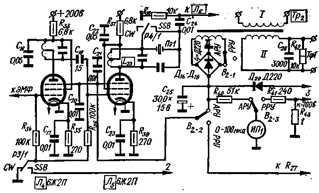

Изменению подвергся и усилитель ПЧ (см. рис. 4). Он выполнен на лампах 6Ж2П. Регулирующее напряжение от выпрямителя АРУ на диодах Д16- Д19 либо от ручного регулятора усиления РРУ на резисторе R27 (показан на схеме рис. 3) подается на третьи сетки ламп. Измерительный прибор ИП1 работает как S-метр в режиме АРУ и как миллиамперметр, контролирующий анодный ток выходного каскада,- в режиме РРУ. При работе телеграфом усилитель ПЧ включен и при передаче, а при работе на SSB во время передачи он закрыт.
Изменению подвергся усилитель ПЧ
рис. 4
Обмотка II трансформатора Тр2 содержит вдвое, а обмотка III - втрое меньше витков, чем обмотка 1.

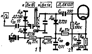

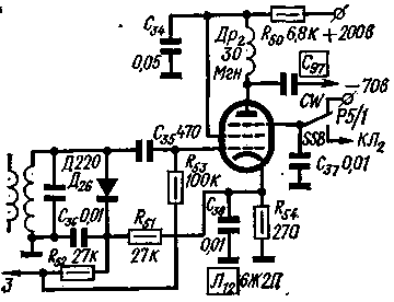

На рис. 5-8 соответственно показаны изменения, внесенные во входную цепь приемника, в сеточную цепь выходного каскада, в усилитель DSB и второй смеситель передатчика. Изменения, внесенные в цепи катодов и сеток остальных манипулируемых каскадов, не показаны. Резисторы, включенные в цепи катодов, следует подключить к общему проводу, а резисторы утечки сеток (в тех каскадах, где их не было, их следует установить дополнительно, вместе с разделительными конденсаторами) - соответственно к выходу 2 СУ для приемного тракта и выходу 3 - для передающего.
Изменения, внесенные во входную цепь приемника

Изменения, внесенные в сеточную цепь выходного каскада

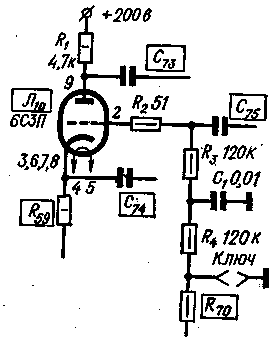

Довольно часто встречающийся при повторении трансивера UW3DI случай - недостаточная амплитуда возбуждения в режиме передачи на диапазоне 10 м, вследствие чего выходная мощность трансивера оказывается незначительной. Одной из причин этого явления, на мой взгляд, является то, что в трансивере к полосовому фильтру (на диапазоне 10 м - L3C130L13) подключены одновременно два каскада на триоде (левая половина лампы Л2) и пентоде (лампа Л10). По-видимому, большая разница их внутренних сопротивлений отрицательно сказывается на работе трансивера.
После того, как пентод 6Ж9П (Л10) был заменен па триод 6СЗП (см. рис. 9), выходная мощность трансивера на 10 ь резко возросла. В Ч напряжение на катоде лампы 6СЗП должно составлять 2 в, на сетке - 0,8-1 в. Вместо 6СЗП можно также использовать одну половину лампы 6Н23П.
Пентод 6Ж9П (Л10) был заменен па триод 6СЗП
рис. 9
В этом же каскаде осуществляется телеграфная манипуляция (резистор R71 соединен с общим проводом).

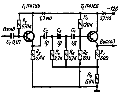

Как известно, разборчивость речи практически не ухудшается, если спектр речи ограничить снизу частотой 300 гц. Это ограничение позволяет избавиться от фона переменного тока, который практически всегда имеет место в сетевой аппаратуре. Например, линейный детектор с катодной связью, примененный в трансивере UW3DI, имеет повышенный уровень фона, причиной возникновения которого является наводка напряжения НЧ с подогревателя на незаземленный катод лампы.
Ограничение снизу полосы пропускания низкочастотного тракта осуществляют обычно с помощью LC-фильтров или пассивных RC-фильтров верхних частот.
Принципиальная схема
рис. 10
Однако пассивные RC-фильтры малоэффективны, а индуктивность катушек LC-фильтров достигает величины нескольких генри, что создает определенные трудности при конструировании аппаратуры. Хорошие результаты получаются при применении для этих целей активных RC-фильтров верхних частот. Принципиальная схема такого фильтра с частотой среза около 270 гц приведена на рис. 10. Частота среза фильтра определяется в основном емкостью конденсаторов С2- С4 и сопротивлением резисторов R4 - R6. Так, если взять R4=R5=5,6 ком и R6=120 ком, то при неизменной емкости конденсаторов фильтра частота среза понизится до 150 гц. Сопротивление резистора R7, влияет на неравномерность амплитудно-частотной характеристики (АЧХ) в полосе пропускалия и на коэффициент передачи фильтра.

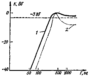

На рис. 11 приведена нормированная АЧХ фильтра (кривая 1), причем за 0 дб принят коэффициент передачи, соответствующий максимуму АЧХ. Абсолютное значение коэффициента передачи лежит обычно в пределах 0,5-2,0. Крутизна ската АЧХ за пределами полосы пропускания, как видно из рис. 11, достигает 15 дб на октаву, а подавление сигнала с частотой 50 гц превышает 40 дб при неравномерности в полосе пропускания менее 3 дб.
Нормированная АЧХ фильтра
рис. 11
Кривая 2 на этом же рисунке иллюстрирует влияние на АЧХ сопротивления резистора Л; и соответствует случаю, когда R7=0.
Входное сопротивление фильтра невелико, поэтому для использования его с ламповыми устройствами необходимо применять эмиттерный повторитель. Такой повторитель, обеспечивающий входное сопротивление около 250 ком, собран на транзисторе T1.
Как в фильтре, так и в эмиттерном повторителе можно использовать любые маломощные транзисторы с Вcт не менее 70-80.
