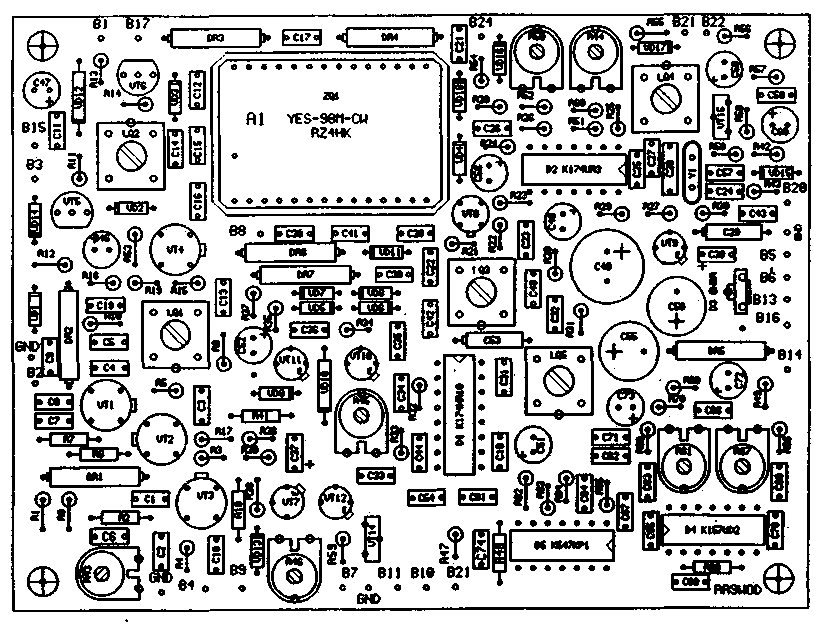

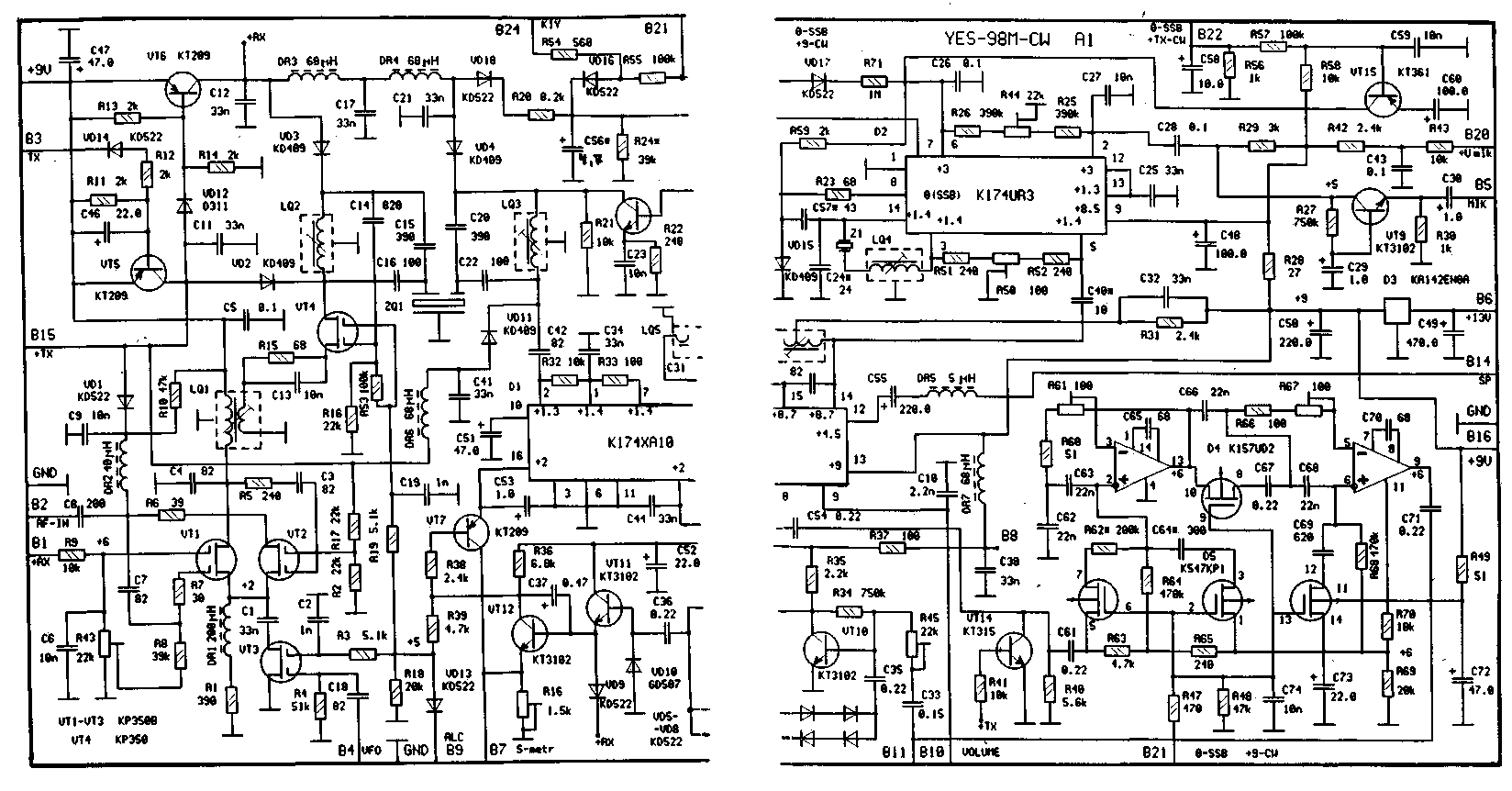

Ниже приводится новая основная плата, рис.1. На рис.2 приводится сборочный чертеж, а на рис.3,4 - разводка печатной платы. Изменения внесены также и в схему опорного генератора (ОГ). Некоторые особенности принципиальной схемы в режиме SSB и в режиме RX-CW транзистор VT15 и диод VD15 открыты, а конденсатор С57 подключен параллельно конденсатору С24. Частота ОГ в этом случае, как и положено, находится на нижнем скате АЧХ кварцевого фильтра на уровне -15... 20 дБ. В режиме TX-CW транзистор VT15 и диод VD15 закрываются и отключают/конденсатор С57. При отключенном С57 частота ОГ повышается на 900 Гц и попадает в полосу пропускания кварцевого фильтра. Балансный модулятор в режиме CW разбалансируется подачей небольшого напряжения на вывод 6 микросхемы D2. Ключом, присоединенным к выводу В24 печатной платы, осуществляется телеграфная манипуляция. Плавное нарастание и спад телеграфных посылок обеспечивается цепочкой R54, R55, VD16, R24 и С56. В режиме приема используется универсальный фильтр SSB-CW, подключенный к выходу детектора. Отфильтрованный сигнал далее поступает на регулятор громкости УНЧ и на вход АРУ. Здесь, как и в трансиверах "YES-93" и "YES-97", используется телеграфный фильтр на основе гираторных схем ФВЧ и ФНЧ. В режиме CW резистором R61 частота среза ФНЧ устанавливается около 1000 Гц, а резистором R67 устанавливается частота среза ФВЧ около 800 Гц. В конечном итоге, формируется желаемая полоса телеграфного фильтра с центральной частотой 900 Гц и полосой пропускания по уровню -3 дБ около 200 Гц. В режиме SSB четырьмя полевыми транзисторами микросхемы D5 подключаются элементы, формирующие характеристику SSB фильтра.
Рис.1 Модернизированный вариант трансивера "YES-98M-CW"
Рис.2 Сборочный чертеж платы

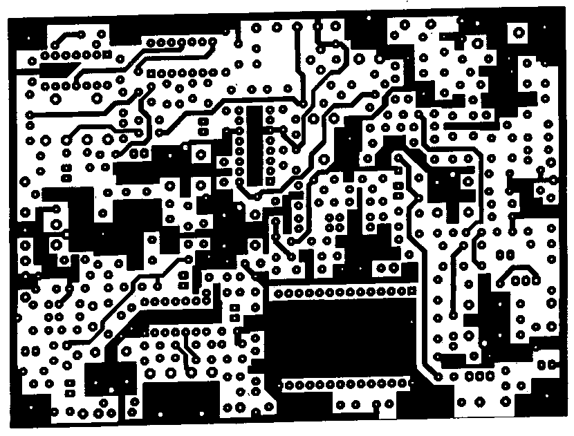

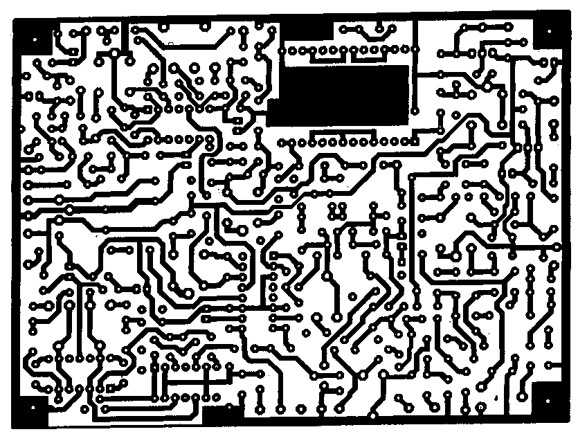

Рис.3 Печатная плата. Вид сверху.
Рис.4 Печатная плата. Вид снизу.

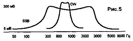

Резистор R62 перемещает частоту среза ФНЧ на 2,5 кГц, а конденсатор С64 уменьшает добротность этого же ФНЧ. Конденсатор С67 снижает частоту среза ФВЧ до 300 Гц, а С69 уменьшает его добротность. В итоге получается амплитудно-частотная характеристика телеграфного и SSB фильтров, соответствующая, примерно тому, что показано на рис.5.
Puc.5

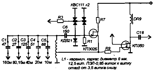

Необходимое выравнивание уровней телеграфных и однополосных сигналов достигается изменением соотношения резистивного делителя R63, R65. Отмечу отсутствие "звона" телеграфного фильтра. В режиме SSB приемник приобретает дополнительную избирательность и хорошее звучание. По результатам работы в трансивере немного изменена схема микрофонного усилителя. Введена цепочка R42, R43, С43 для подключения электретного микрофона. Непринципиальные изменения введены также в схему АРУ. Судя по справедливым замечаниям, по поводу невозможности полного перекрытия некоторых любительских диапазонов, пришлось изменить схему ГПД. Измененный вариант схемы ГПД приводится на рис.6.
Рис.6. Вариант ГПД в трансивере "YES-98M-CW"
При указанных доработках гарантируется перекрытие всех радиолюбительских диапазонов, кроме 10-метрового, ще перекрытие составляет только 1 МГц (28,0-29,0 МГц). При необходимости расширения этого диапазона более 29 МГц предлагается ввести еще один поддиапазон. Выражаю благодарность М.Гарифьянову, RA9WOD (нашему постоянному читателю, RW3AY) за разработку и графическое оформление схемной документации. Примечание. По многочисленным просьбам привожу 'раскладку" и чертежи печатной платы основного блока трансиввра 'YES-98M-CW". Но сразу же извиняюсь за неудовлетворительное качество воспроизведения исходного материала, который, в свою очередь, не отвечает требованиям типографской печати. RW3AY.
