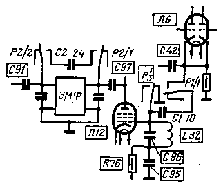

Для работы в режиме AM на трансивере UW3DI многие радиолюбители применяют модуляцию оконечного или предоконечного каскадов. При этом возникают трудности, связанные с изготовлением отдельного модулятора.
На радиостанции UA4LAB для получения AM сигнала используются те же каскады трансивера, которые работают в режиме SSB. Для этого введены два дополнительных реле (см. рис. 1). Через контакты Р1/1 и конденсатор С1 при работе AM с катода лампы Л6 опорного генератора на сетку лампы Л 12 усилителя. DSB подается напряжение ВЧ. Для того, чтобы не было частотно-фазовых искажений, контакты реле Р2 шунтируют ЭМФ конденсатором С2. При этом получается AM сигнал, ничем не отличающийся от AM сигнала, полученного модуляцией оконечного каскада.
Два дополнительных реле
рис. 1
Следует заметить, что при работе AM следует несколько уменьшить усиление при помощи потенциометра R73.

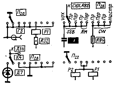

Коммутация реле (в переключатель рода работ П2 добавляется еще одна плата П2г) показана на рис. 2. Оба реле - РЭС-15, паспорт РС4.591.001.
Коммутация реле
рис. 2
На трансивере с AM, полученной указанным способом, было проведено большое количество ближних и дальних связей. Все корреспонденты отмечали хорошее качество модуляции.
