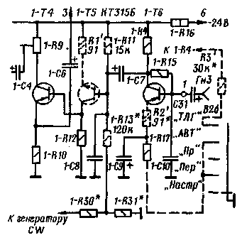

Для повышения оперативности и удобства при работе в режиме CW целесообразно в лампово-полупроводниковом трансивере UW3D1 уменьшить время задержки системы VOX по сравнению с режимом SSB.
Изменения отмечены штриховыми лини
Для этого в режиме CW параллельно резистору 1-R4 включают дополнительный резистор. Изменения, которые необходимо ввести в VOX трансивера (см. Ю. Кудрявцев. Лампово-полупроводниковый трансивер. - "Радио", 1974, № 4), отмечены на рисунке штриховыми линиями.
