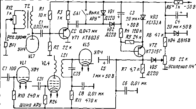

Автоматическая регулировка усиления
Существенно улучшить работу трансивера позволит введение системы АРУ. За основу взята схема АРУ трансивера UW3DI-II (с некоторыми дополнениями, см. рис.1). На этом и последующих рисунках позиционные обозначения элементов без номиналов соответствуют позиционным обозначениям схемы в авторской публикации с небольшой модификацией - Л7 заменено на VL7, РЗ-на КЗ и т. п.Лампы в УПЧ заменены: 6Ж9П (VL4) - на 6К13П и 6Ж1П (VL5) - на 6К4П. Следует учесть, что перед установкой в транси-вер лампы 6К13П необходимо поменять местами проводники, подведенные к ножкам 8 и 9 ламповой панельки. Цоколевки ламп 6К4П и 6Ж1 П совпадают.
Схема АРУ трансивера UW3DI-II (с некоторыми дополнениями)
Puc.1
Низкочастотный сигнал с лампы VL7 УНЧ через эмиттерный повторитель на транзисторе VT1 подается на детектор АРУ (диоды VD1 и VD2). Конденсатор СЗ определяет время задержки АРУ, стабилитрон VD3 - порог срабатывания АРУ. Резистором R9 осуществляют ручную регулировку усиления. При наиболее громких сигналах напряжение на шине АРУ достигает величины -10В.
Узел АРУ собран на печатной плате из фольгированного стеклотекстолита. Ее устанавливают в подвале шасси.

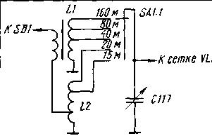

Входной контур УВЧ
Улучшить избирательность приемного тракта можно, установив на входе УВЧ высокодобротный узкополосный контур (рис. 2). Катушка L1 выполнена на ферритовом магнитопроводе с отверстиями (так называемом транс-флюксоре), который применяют, например, в телевизионных комнатных антеннах. Она содержит 50 витков провода ПЭВ-2 0,23 мм. Отвод для диапазона 80 м сделан от 25-го витка, для диапазона 40 м - от 10-го витка (считая от конца катушки, соединенного с общим проводом). Катушка связи с антенной - один виток такого же провода.
Puc.2
Катушка L2 выполнена на каркасе диаметром 15 мм и имеет 20 витков посеребренного провода диаметром 0,7 мм. Шаг намотки - 1 мм. Отводы сделаны от 1-го и 12-го витков, считая от конца катушки, соединенного с общим проводом.

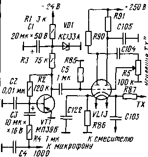

Микрофонный усилитель
Для работы с низкоомными микрофонами надо добавить каскад на транзисторе VT1 (рис. 4). Системы VOX, AntiVOX и лампа VL14 исключены. Освободившийся при этом правый по схеме вывод конденсатора С 105 соединяют с общим проводом, как это и показано на рис. 4.
Puc.4
Правый по схеме вывод резистора R87 подключен к шине, которая объединяет катоды ламп, используемых только в режиме передачи. Переменным резистором R5 регулируют уровень выходного сигнала микрофонного усилителя.

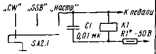

Коммутация режимов
В трансивере есть три режима: CW, SSB и настройка. При настройке трансивер включают на передачу переключателем SA2 (рис. 5).
Трансивер включают на передачу переключателем SA2
Puc.5
При работе CW и SSB для этого используют педаль. Резистор R1 подбирают в зависимости от типа применяемого реле.
