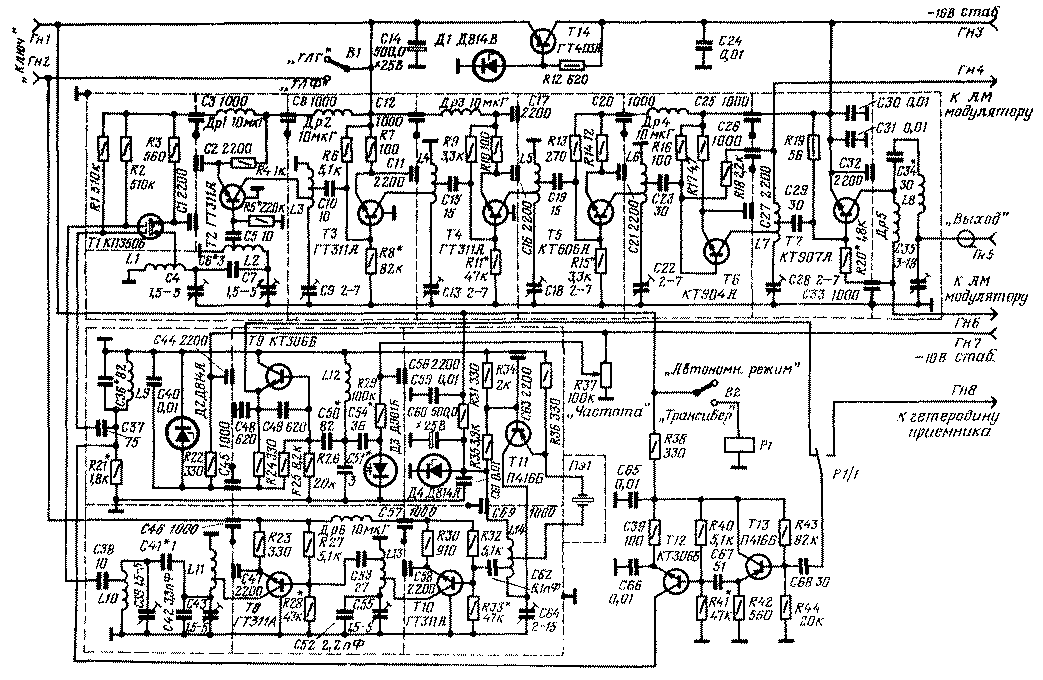

Прнменение кварцевой стабилизации частоты передатчика создает определенные трудности при работе в эфире. Особенно это ощущается в соревнованиях, когда от участника требуется высокая оперативность. Поэтому было решено модернизировать УКВ радиостанцию на транзисторах, (см. «Радио», 1974, № 11, 12 и 1975, № 1), заменив ВЧ блок передатчиком, позволяющим плавно изменять частоту при передаче, а также работать в транси-верном режиме (вместе с основным приемником радиостанции). Описанию этого передатчика и посвящена статья. Передатчик содержит опорный генератор, сигнал которого (131, 723 МГц) поступает на смеситель. На него же подается сигнал от плавного гетеродина (12,277—12.777 МГц) или (в трансиверном режиме) от гетеродина приемника (12,277—14,277 МГц). За смесителем следует усилитель мощности, настроенный на среднюю частоту диапазона (145 МГц).
Приципиальная схема передатчика
Рис.1. Приципиальная схема передатчика.
Опорный генератор состоит из задающего генератора, умножителя частоты и усилителя.
Задающий генератор собран на транзисторе Т11 с включением кварца Пэ1 в цепь обратной связи. Он возбуждается на третьей гармонике кварца (21,954 МГц). Затем следует умножитель частоты на транзисторе Т10. Контуром L13C55 выделяется частота 131,723 МГц. Усилитель выполнен па транзисторе Т8, нагрузкой которого служит двухзвенный фильтр L11C43 и L10C39.
Плавный гетеродин собран на транзисторе Т9 по схеме емкостной «трех-точкн». Параллельно контуру L12C51 включен варикап ДЗ. Для облегчения настройки на частоту корреспондента генератор перестраивается только на 500 кГц.
С целью достижения высокой стабильности на гетеродин постоянно подается напряжение питания, и применены кремниевые транзисторы. Для уменьшения нагрузки на гетеродины использованы эмиттерный повторитель (Т13) и усилитель (Т12). Нагрузкой усилителя является широкополосный контур L9C36.
Смеситель собран на двухзатворном полевом транзисторе 77. Суммарная частота (144 МГц) выделяется на нагрузке транзистора 77— двухзвенном фильтре L1C4 и L2C7.
В усилителе мощности использованы транзисторы Т2 — 77, включенные по схеме с общим эмиттером. Для стабилизации режима транзисторов по постоянному току в цепь их эмиттеров (кроме транзистора 77) включены резисторы, шунтированные конденсаторами. Нагрузкой выходного каскада на транзисторе 77 является П-контур.

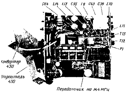

Детали и конструкция
Передатчик смонтирован на двух шасси с размерами 208x58x32 и 135x58х32 мм, изготовленных из листовой латуни толщиной 0,8 мм. Они соединены друг с другом (дном ко дну). Расположение элементов в подвалах обоих шасси соответствует их расположению на принципиальной схеме (см. рис. 2). Провода, соединяющие конденсаторы С37 и С38 с затворами транзистора 77, проходят через отверстия в дне шасси.
Рис.2.
Транзисторы Т5, Т6 крепят непосредственно на шасси, 77 — на изолированном радиаторе. Конденсаторами С24, СЗ0, С31 радиатор соединен по высокой частоте с шасси в разных местах. Конденсаторы С9, С13, С18, С22, С28, С35— 1КПВМ; С4, С7, С39, С43, С55, С64 — КТ2-17; СЗ, С8, СП, С20, С25, С26, СЗЗ, С45. С46, С57. С69 — КТП-1; С1. С2, СП, С16, СП. С21, С27, С32, С44, С47, С56, С58, С63 — КО-1.

Катушки L1-L8, L10, L11, L13 — бескаркасные, их внешний диаметр — 9 мм. Катушки L9, L12 и L14 намотаны на каркасах диаметром 8 мм. Дроссель Др5 — бескаркасный, его внешний диаметр — 4 мм.
В конструкции возможна замена транзисторов: ГТ311А— на ГТЗ11 с любым буквенным индексом, КП350Б-- на КП350 пли КП306 с любым буквенным индексом, КТ306Б — на КТ306 или КТ315 с любым буквенным индексом, П416 — на П416А или ГТ308 (кроме ТП).
Налаживание передатчика начинают с проверки правильности монтажа, затем измеряют напряжение на стабилитронах Д2, Д4 (оно должно составлять 8 В) и на эмиттере транзистора Т14 (10 В).
На следующем этапе настраивают задающий генератор. Вначале настраивают контур L14C64 на третью гармонику кварца, контролируя частоту генератора волномером и прослушивая сигнал на приемнике (в телеграфном режиме). Убедившись, что генератор работает правильно, настраивают контур L13C35 и фильтр L11C43, L10C39 на частоту 131,723 МГц. Затем вольтметром измеряют амплитуду ВЧ сигнала. Она должна быть равна 1 — 1,5 В.
Плавный гетеродин обычно не требует специальной настройки. Необходимо лишь подбором конденсаторов С51 и С54 настроить его на заданную частоту и подобрать диапазон перестройки.
В автономном режиме (переключатель В2 в верхнем по схеме положении) на контуре L9C36 вольтметром контролируют ВЧ напряжение, изменяя частоту плавного гетеродина. ВЧ напряжение должно быть в пределах 2—2,5 В.
Применение полевого транзистора в смесителе значительно облегчает настройку. Практически она заключается в настройке фильтра L!C4, L2C7 на частоту 145 МГц. Получив на выходе фильтра сигнал в диапазоне 144—146 МГц, приступают к настройке усилителя мощности.
Сначала настраивают контуры L3C9. L4C13, L5C18, L6C22, L7C2S, L8C35 на 145 МГц (при всех настройках контуров к передатчику подключают нагрузку — лампу 13.5 В X 0,16 А). Для более точного согласования подбирают отводы у катушек L1—L7, L10, L11, L13, а в выходном каскаде — конденсатор С34.
В правильно настроенном передатчике коллекторный ток транзистора Т7 при указанной выше нагрузке и работающих задающих генераторах должен быть не менее 300 мА.
При отключении кварца Пэ1, а также при срыве генерации гетеродина сигнал на выходе передатчика должен отсутствовать. Это будет свидетельствовать об отсутствии самовозбуждения усилительных каскадов.
В трансиверном режиме совпадение частот передачи и приема достигается подстройкой частоты кварца Пэ1. Для точной подгонки частот можно в цепь эмиттера транзистора ТП включить подстроечный конденсатор емкостью 2—7 пФ.
Передатчик эксплуатировался авторами в телефонном (AM, ЧМ) и телеграфном режимах. Были проведены связи на расстоянии до 150 км. Корреспондентами отмечались хорошее качество сигнала и высокая стабильность частоты.
