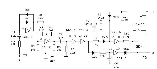

Всем пользователям гражданского диапазона, известно, сколько неудобств доставляет дальнее прохождение. Особенно, если это касается деловой связи. Использование радиостанций в таких условиях становится просто не возможым, так как вынуждает вашего корреспондента закручивать шумоподавитель до упора или вообще убрать громкость. Да и в чистом эфире разговоры радиолюбителей на вашей дежурной частоте не всем хочется слушать. Для того чтобы уйти от этих неприятностей, применяют системы персонального вызова с использованием DTMF кода. Но это доступно не всем - и ввиду стоимости и ввиду отсутствия элементной базы. Предлагаю схему простого устройства доступную для повторения практически каждому радиолюбителю, построенную на дешевых доступных элементах. Эта конструкция использовалась в течение нескольких лет на многих радиостанциях и работала безотказно. Работает устройство по принципу избирательного вызова и выполняет следующие функции
  1. Надежно блокирует станцию по приему в отсутствии вызова.
  2. Открывает станцию при наличии сигнала вызова независимо от положения ручки ШП.
  3. Автоматически переводит станцию в обычный рабочий режим в начале связи.
  4. Автоматически переводит станцию в дежурный режим по окончанию связи, через 20-30 сек, что не требует никаких дополнительных
  5. действий со стороны оператора.
  6. Имеется переключение в обычный режим, но функция отключения ШП сигналом вызова сохраняется, что позволяет не пропустить его при не уверенной связи.
Устройство (рис.1) выполнено на одной микросхеме К561ЛН2, состоящей из шести логических элементов.
Устройство
Рис.1
Работа схемы весьма проста. НЧ сигнал, снимаемый с детектора (проще верхний конец регулятора громкости), поступает на усилитель ограничитель DD1.1, далее на резонансный усилитель DD1.2, пороговое устройство DD1.3, (которое формирует импульсы при появлении сигнала тон. вызова 1400Гц), инвертор DD1.4, через интегратор положительных импульсов на инвертор DD1.6, который блокирует шумоподавитель станции. Для этого вывод 3 устройства подключается к базе транзисторного ключа в станции, который управляет шумоподавителем. С инвертора DD1.5 туда же подается положительный потенциал запрета на открывание ШП в исходном положении. Сигнал запрета снимается при прохождении вызова и после нажатия на передачу. Для этого вывод 2 подключается к станции в точку появления + при передаче. Для осуществления вызова в станцию встраивается обычный мультивибратор на 1400 Гц, управляемый кнопкой, выход которого через резистор 100 Ком подключают к сигнальной цепи микрофонного тракта.
