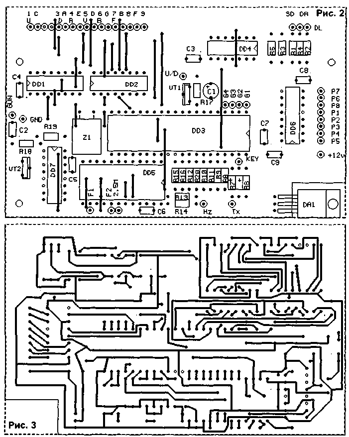

Блок управления выполнен на односторонней печатной плате (рис.2 и 3). Индикатор устанавливается на плате на выводах резисторов RA и RK, запаянных без укорачивания выводов. Необходимо проследить, чтобы при установке платы деталями вниз десятичные точки индикатора тоже оказались внизу. Выводы резисторов формуются таким образом, чтобы индикатор оказался напротив выреза в передней панели радиостанции, вплотную к нему. Кнопки располагаются на передней панели рядом с индикатором.
Монтаж блока управления в корпусе радиостанции выполняется следующим образом. На передней панели и в блоке синтезатора вырезаются требуемые окна для индикатора и кнопок. В качестве кнопок можно использовать МП-7, установленные на небольшой плате. Плата блока управления устанавливается деталями вниз. Экранированный провод с выхода ГУН синтезатора подключается на вход "GUN" блока. Сигналы с выходов "F1" и "F2" подаются на входы фазового детектора (непосредственно на выводы микросхемы D4 блока ДФКД радиостанции, после удаления старых соединений). "F1 " подключается к выводам 1 и 14, "F2" - к выводам 5 и 7 микросхемы D4. Так как частота сравнения фазового детектора понижена до 1 кГц, необходимо подключить дополнительные неполярные конденсаторы емкостью 4 мкф параллельно С4 и С5, и емкостью 2 мкф - параллельно С8 блока ДФКД. В блоке ДФКД собран "хитрый" источник питания, который при удалении платы ДПКД перестает выдавать +5 В, необходимые для работы блоков синтезатора. Для восстановления его работоспособности нужно либо подобрать нагрузочный резистор вместо удаленного ДПКД, либо произвести следующие изменения в схеме блока питания радиостанции: перерезать дорожку от вывода 8 микросхемы А2, закоротить резистор R14, параллельно резистору R17 подключить резистор сопротивлением примерно 1,1 кОм. При этом должна восстановиться подача напряжения +5 В. Питание блока управления осуществляется напряжением +12 В, подаваемым на синтезатор. Сигнал частотой 2,5 МГц на вывод "2.5m" блока управления берется с контакта 1 ДФКД. Выходы "G1...G4" для переключения ГУНов синтезатора подключаются к жгуту, идущему от блока ГУН синтезатора. Ранее этот жгут был подключен к переключателю S1 набора частоты. Прозвонкой нужно определить соответствие проводов требуемым ГУНам. Выходы "Р1...Р8" блока управления подключаются к соответствующим контактам разъема Х1 синтезатора, на который выведены провода от полосовых фильтров приемника. Контакт "Тх" блока управления подключается к тангенте включения режима передачи. Для этого можно использовать свободный контакт разъема Х1 синтезатора. Уровень логического нуля на этом входе соответствует режиму передачи. Кнопки клавиатуры подключаются согласно схеме на выводы блока управления "U", "D", "R", V, "В", "F" и "КЕГ. Светодиоды вал-кодера подключаются соответственно на входы "DL", "DR" и "3D" блока управления.
Конструкция валкодера может быть произвольной. Количество меток - в пределах 30...50, что обеспечивает оптимальное соотношение показателя Гц/оборот. Дополнительный сервис при работе обеспечивается гибким изменением шага перестройки. Вполне удовлетворительные качество и надежность обеспечивает валкодер, изготовленный на базе оптопары неисправной компьютерной мышки. Для его изготовления нужно закрепить на оси малогабаритного переменного резистора диск с прорезями и оптопару, аккуратно отпиленную от платы мышки. Выход "Hz" блока подключается к варикапу дополнительных опорных гетеродинов.
При монтаже блока желательно везде, где предоставляется возможность, использовать экранированные провода. Экранирование узла клавиатуры обязательно. Будет не лишним установить дополнительно восемь конденсаторов по 0,01 мкФ на выводы "Р1...Р8" блока управления. В процессе настройки нужно поэкспериментировать с точкой подключения общего провода к синтезатору для уменьшения уровня создаваемых устройством помех.
