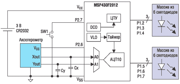

Микроконтроллеры с низким энергопотреблением семейства MSP430 идеально подходят для создания на их основе интеллектуальных датчиков. В этой статье, второй из серии статей по применению микроконтроллера, дан пример использования MSP430F2012 совместно с акселерометром, в результате чего получается двухкоординатный датчик наклона.
Помимо измерения угла накло на, акселерометры используют ся во многих приложениях. К ним относятся измерители вибраций, ударов, движения, поверхностных уровней и т.д. В любом случае, ак селерометр измеряет ускорение от носительно ускорения свободного падения. Самостоятельно акселеро метр не может определить разницу между статическим и динамическим ускорением, поэтому на выходе мы имеем их векторную сумму.
Акселерометр ADXL322 от компании Analog Devices имеет смещение 1,5 В, соответствующее нулевому ускорению, при напря жении питания Vcc=3 В.

Блок-схема датчика наклона

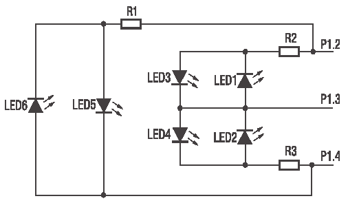

Сеть светодиодов
Сеть светодиодов
