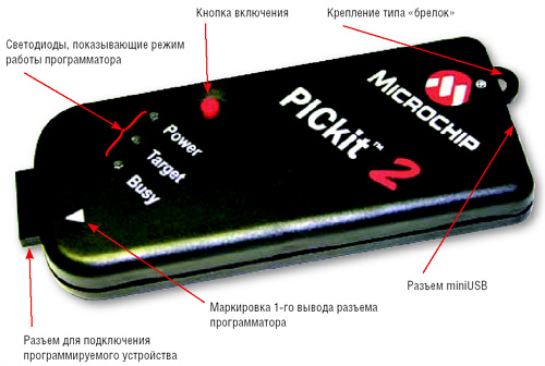

Внешне – не лишенный изящества компактный брелок, на самом деле – программатор начального уровня PICkit2. Его выпускает компания Microchip для внутрисхемного программирования большинства доступных на рынке Flash-контроллеров собственного производства. Программатор также может использоваться как средство отладки последовательных протоколов.
Для начала освоения и практического применения микроконтроллеров разработчику необходим доступный инструментарий. Компания Microchip Technology Inc. выпускает недорогой программатор начального уровня PICkit2, схема и программное обеспечение в исходных кодах которого выложены на сайте www.microchip. com/pickit2. Рассмотрим особенности и возможности этого USBпрограмматора.
Программатор PICkit2 соединяется с компьютером по широко распространенному интерфейсу USB (программатор построен на базе контроллера PIC18F2550 USB 2.0). Через USB-порт так же осуществляется обновление прошивки программатора, т.е. при необходимости PICkit2 может обновить свое программное обеспечение без применения дополнительных программаторов. Использование интерфейса USB позволило программатору отказаться от дополнительного источника питания и получать питание непосредственно от USB-порта компьютера.
Программатор PICkit2 служит для внутрисхемного программирования большинства Flash микроконтроллеров Microchip и с появлением новых микроконтроллеров список поддерживаемых устройств постоянно расширяется.

Внешний вид программатора pickit2

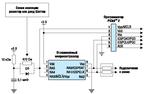

Типовая схема внутрисхемного программирования
