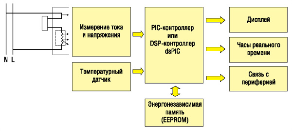

В этой статье рассматриваются особенности микросхем измерения энергии MCP3905A, MCP3906A, MCP3906L, MCP3909, предлагаемых компанией Microchip для построения промышленных счетчиков энергии, а также особенности готового дизайна 3-фазного счетчика на основе МСР3909.
Повсеместное распространение электронных счетчиков энергии в течение последних нескольких лет связывают, прежде всего, с развитием микроконтроллерных технологий и, как следствие, появлением новых семейств высокопроизводительных контроллеров с расширенной периферией и сверхнизкой ценой.
Современные микроконтроллеры позволяют строить цифровые решения в области измерения электроэнергии. Они сравнимы с традиционными электромеханическими счетчиками по цене, но отличаются от них повышенной точностью, соответствием международной спецификации IEC 1036 класса 1 и возможностью реализации дополнительных функций. К последним относятся измерение действующих значений напряжения и тока, вывод информации на дисплей, сохранение измерений в энергонезависимой памяти данных и т.д. Компания Microchip Technology Inc., ведущий мировой производитель микроконтроллеров и интерфейсных микросхем, предлагает инженерам и специалистам квалифицированную техническую поддержку и законченные решения в области дизайна счетчиков энергии, отвечающие современным требованиям рынка. это микросхемы измерения электроэнергии (MCP3905A, MCP3905L, MCP3906A, MCP3909), PIC микроконтроллеры и контроллеры DSP dsPIC для построения счетчиков, энергонезависимая память EEPROM, интерфейсные микросхемы для передачи данных в сеть или на сервер, а также готовый дизайн трехфазного счетчика на основе микросхемы MCP3909 и контроллера PIC18F2520.

Обобщенная схема счетчиков электроэнергии
