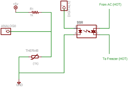

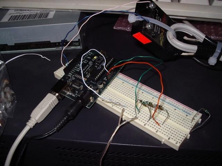

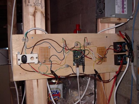

В статье разобрано и показано как мы можем использовать открытое аппаратное обеспечение Arduino (например, микроконтроллеры фирмы ATMEL) для конструирования охладителя для пива. Этот проект особенно должен понравиться мужчинам. Основным его достоинством является небольшая стоимость. Для изготовления нам понадобится непосредственно микроконтроллер Atmega168, терморезистор, несколько резисторов для формирования делителя напряжения для терморезистора, а также реле. Код программы.
Охладитель для пива
Схема охладителя пива
