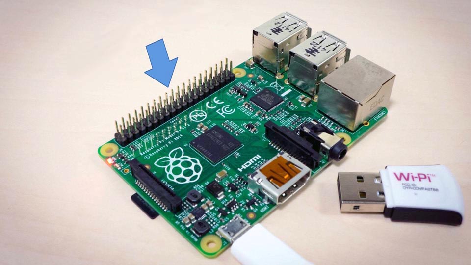

Что нужно знать о портах ввода-вывода Raspberry Pi
Рисунок 1. Разъем портов ввода/вывода (GPIO) на плате Raspberry Pi может
использоваться для подключения пользовательской периферии.
Через эти выводы (штыревые разъемы) RPi может взаимодействовать с электронным миром, состоящим (помимо прочего) из датчиков, индикаторов и исполнительных механизмов.

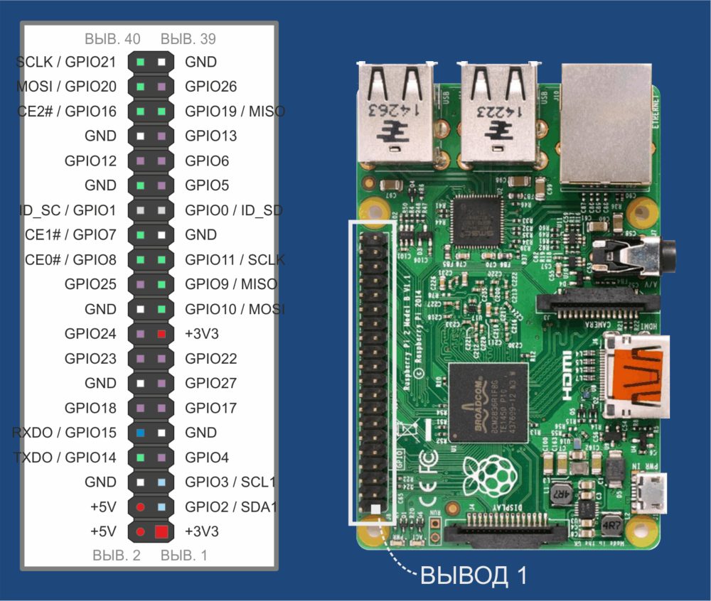

Разъем расширения Raspberry Pi
На Рисунке 2 показано расположение и назначение выводов разъема расширения Raspberry Pi. Первые выводы подобных разъемов на печатных платах, как правило, могут быть идентифицированы по квадратной контактной площадке на нижнем слое платы. На 40-контактный разъем расширения RPi выведены цифровые входы и выходы, совместимые с логическими уровнями 3.3 В.
Рисунок 2. Расположение и назначение выводов 40-контактного разъема расширения RPi.
Совместимость с логическими уровнями 3.3 В означает, что RPi будет интерпретировать входной уровень близкий к 0 В как логический «0», а уровень выше 2 В как логическую «1». Подача на вход напряжения выше 3.3 может вывести RPi из строя. Соответственно, когда GPIO порт сконфигурирован как выход, RPi будет устанавливать на нем напряжение близкое к 0, либо к 3.3 В.
В статье мы будем говорить о выводах, отмеченных на Рисунке 2 розовым, белым, красным и оранжевым цветом. Остальные порты используются последовательными интерфейсами передачи данных.

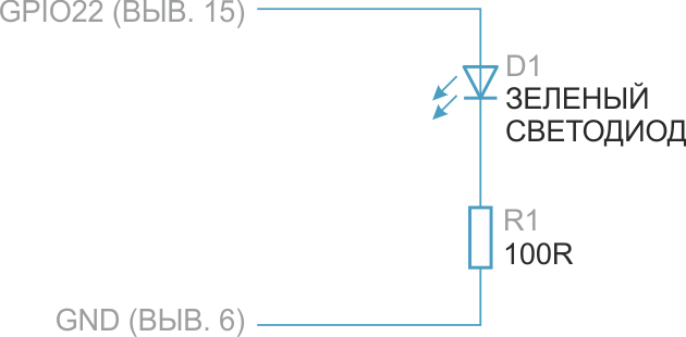

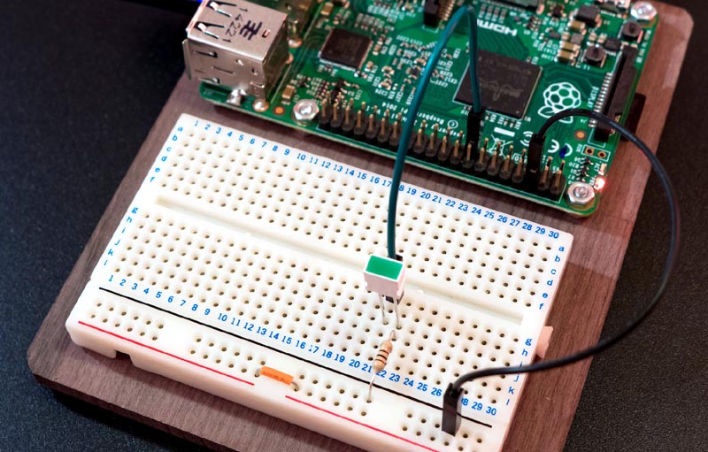

Подключение светодиода к контактам разъема GPIO с помощью беспаечной макетной платы показано на Рисунке 3, а сама схема – на Рисунке 4. Соединение GND (0 В) было взято с вывода 6 разъема GPIO, для управления светодиодом используется порт GPIO22 (вывод 15). Можно использовать любой порт GPIO, отмеченный розовым цветом на Рисунке 2.

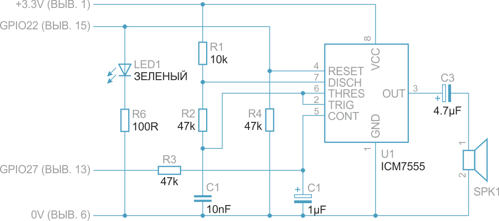

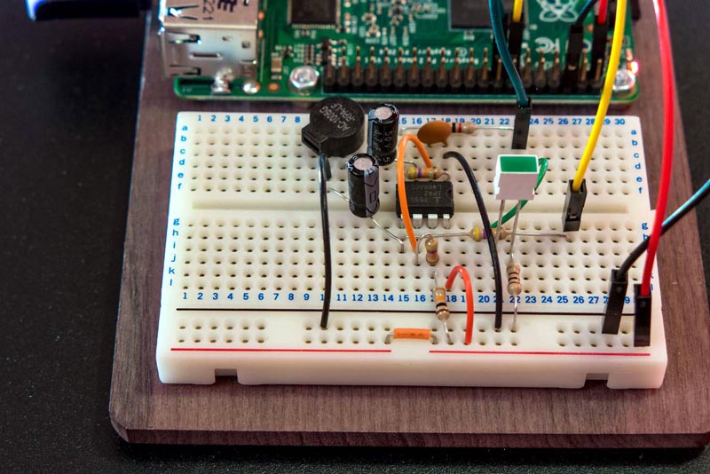

Генератор тональных сигналов
Более интересным примером может служить использование нескольких портов GPIO для управления тональным генератором. У RPi есть разъем для подключения наушников, но часто для оповещения о событиях (например, для будильника) достаточно простого сигнала или серии сигналов разной тональности.
Рисунок 5. Генератор звуковых сигналов, управляемый от RPi по двум линиям GPIO.
Принципиальная схема простого генератора звуковых сигналов, выполненного на микросхеме интегрального таймера ICM7555, изображена на Рисунке 5. Вид конструкции, собранной на макетной плате, показан на Рисунке 6. Меняя номиналы резистора и конденсатора, можно создавать разные тональные сигналы и звуки.
Рисунок 6. Генератор звуковых сигналов, собранный на беспаечной
макетной плате.
Управление генератором осуществляется посредством двух портов GPIO RPi. Один выход (GPIO22) используется для включения или выключения звука, а второй (GPIO27) – для переключения между двумя альтернативными частотами сигнала. При желании можно выбрать другие тона, изменив номиналы компонентов C1, R1 и R2.
Исходный код программы на языке Python, генерирующей несколько звуковых эффектов, приведен в Листинге 4. Сохраните код в файле с именем tone-test.py и затем запустите на выполнение командой
sudo python tone-test.py.

Обратите внимание, что схема питается напряжением 3.3 В (вывод 1 разъема GPIO). Используйте этот источник только в том случае, если уверены, что ваша схема не потребляет значительный ток. Шину питания 3.3 В можно нагружать током до 50 мА. При необходимости можно воспользоваться отдельным регулятором напряжения 5 В – 3.3. В и подключить его к источнику питания 5 В, доступному на выводе 2 разъема GPIO.

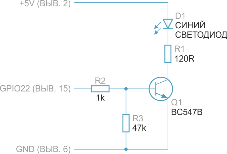

Маломощные светодиоды
Для маломощных синих и белых светодиодов может потребоваться напряжение выше 3.3 В. Проще всего управлять единичным светодиодом с помощью транзисторного ключа, коммутирующего ток шины 5 В (Рисунок 7). Сопротивление резистора R1 рассчитывается исходя из технических характеристик конкретного светодиода, транзистор – любой n-p-n типа.

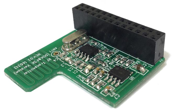

Обращение с любыми схемами или устройствами, непосредственно управляющими приборами, подключенными к сети переменного тока, требует особой осторожности. Большинство из них просто не отвечает стандартам безопасности, несмотря на то, что некоторые изготовители утверждают обратное. Достаточно безопасный подход заключается в том, чтобы найти готовое решение дистанционного управления авторитетного производителя, предлагаемое авторитетным поставщиком, в котором для управления устройствами, питающимися от сети, используются инфракрасные или беспроводные технологии. Например, компания Energenie предлагает сетевые розетки с управлением по радиоканалу в комплекте с небольшим модулем радиопередатчика (Рисунок 9), подключаемым непосредственно в разъем GPIO платы RPi, а также примеры программ на Python.
Рисунок 9. Модуль радиопередатчика Pi-mote компании Energenie
для сетевых розеток с управлением по радиоканалу.

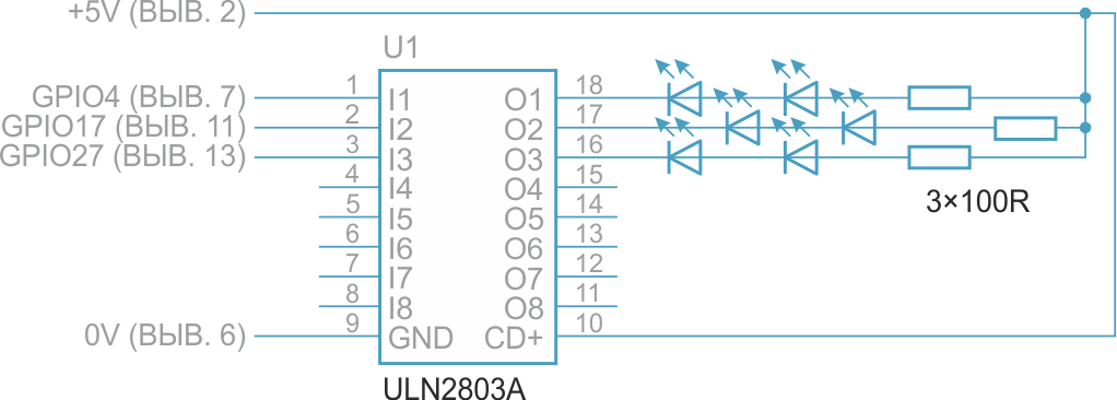

Группа реле, светодиодов или иных устройств
Для управления несколькими светодиодами, реле или другими устройствами, которые питаются от 12 В и потребляют менее 200 мА, можно использовать древнюю (выпускаемую более 25 лет) микросхему ULN2803. Микросхема представляет собой набор из восьми ключей на основе транзистора Дарлингтона. Один из вариантов подключения микросхемы ULN2803 к RPi показан на Рисунке 10.
