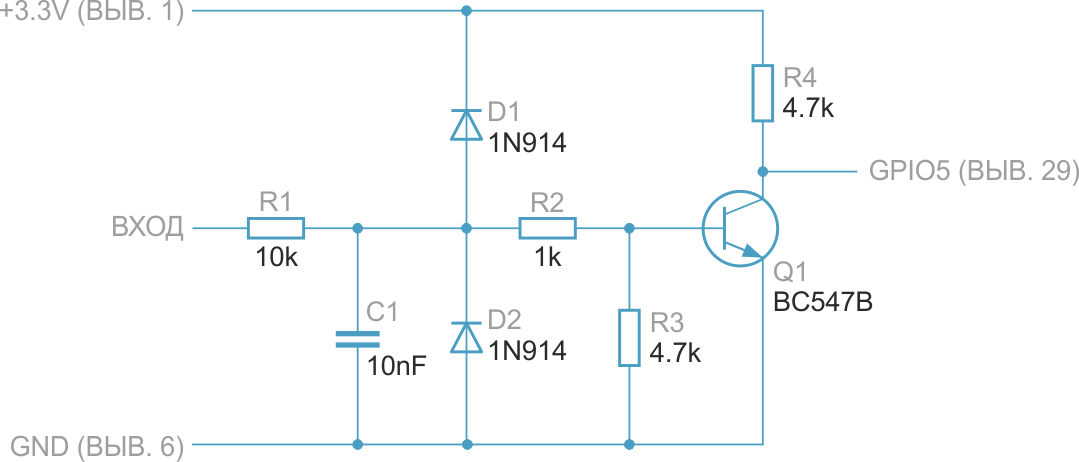

Защищенные входы
RPi можно защитить от случайного попадания высокого напряжения, добавив к используемым входам дополнительную схему. В некоторых случаях очень хорошей и недорогой альтернативой показанной ниже схеме (Рисунок 15) может служить оптрон, способный защитить входы RPi от напряжений до 60 В и справится с переполюсовкой. Транзистор BC547B в схеме на Рисунке 14 можно заменить на 2N3904 или BC549. Допустимая мощность рассеивания резистора R1 может быть 0.25 Вт при входных напряжениях до 50 В, в противном случае лучше использовать 0.5 Вт.
Что нужно знать о портах ввода-вывода Raspberry Pi
Рисунок 15. Дополнительная схема для защиты входов RPi.
Схема инвертирует входной сигнал, переключаясь в «лог. 0» при входном напряжении свыше 2 В.

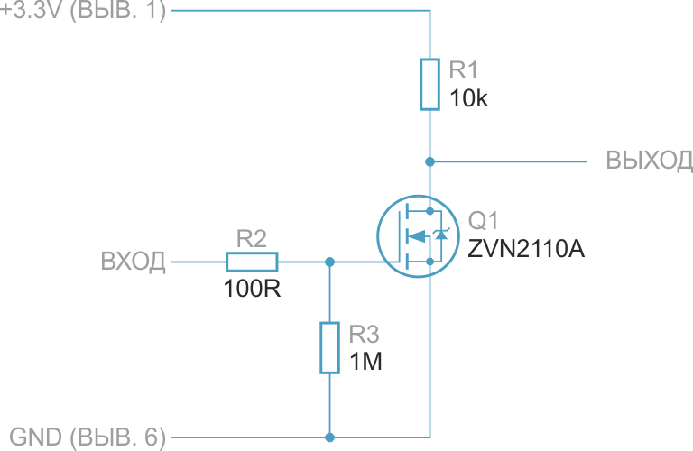

Подключение к 5-вольтовй логике
Прямое подключение устройств с 5-вольтовыми логическими выходами к входам RPi может вывести плату из строя. В этом случае есть множество решений.
Если состояние 5-вольтового логического выхода меняется относительно медленно, можно рассмотреть возможность использования резистивного делителя на входе RPi, но к быстрым схемам такой способ не применим. Тогда намного более хорошим решением будет использование буферной микросхемы. Для средних скоростей (до 100 кГц) вполне подойдет схема на N-канальном MOSFET ZVN2110A (Рисунок 16). Эта схема также инвертирует входной сигнал.
Рисунок 16. Схема простого преобразователя логических уровней.
Показанный на схеме транзистор можно заменить на ZVNL120A или VN10LP.
При пайке полевых транзисторов следует соблюдать основные меры предосторожности. При сборке устройства сначала установите резистор R3 и только после этого извлеките MOSFET из защитной упаковки и запаяйте в схему. Резистор R3 обеспечит некоторую защиту.
