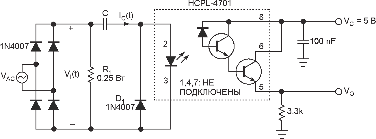

В изображенной на Рисунке 1 схеме на выходе VO формируется сигнал с нарастающими фронтами, синхронизированными с моментами пересечения нуля сетевым напряжением VAC. Схему легко изменить так, чтобы этот сигнал синхронизировался со спадающими фронтами VAC.
Простой малопотребляющий детектор пересечения нуля
Рисунок 1. Детектор пересечения нуля сделан на нескольких компонентах и потребляет очень
небольшую мощность. Нарастающие фронты сигнала VO совпадают с моментами

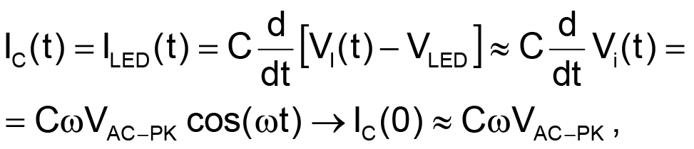

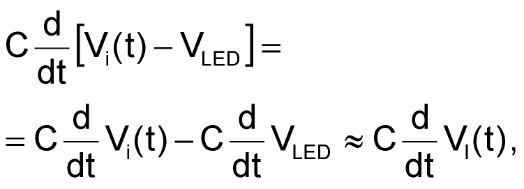

Схема работает следующим образом. При пересечении нуля напряжением VAC ток через конденсатор и светодиод оптрона HCPL-4701 описывается приведенным ниже Выражением 1. Выражение 2 отражает стандартную взаимосвязь между радианами в секунду и герцами, а также вводит определение переменной VI(t). Выражения 3 и 4 представляют собой упрощенную форму Выражения 1. В связи с тем, что падение напряжение на светодиоде практически постоянно, производная этого напряжения по времени равно нулю.
  (1)
где
и
  (2)
  (3)
поскольку
  (4)
(так как VLED – приблизительно константа).
Пиковое значение протекающего через светодиод тока зависит от емкости конденсатора C, поэтому выбирать величину этой емкости вы должны такой, чтобы в начальный момент времени для данного минимального значения напряжения питания интенсивность излучения светодиода превышала пороговый уровень переключения оптрона. В случае использования оптрона HCPL-4701 этот ток равен 40 мкА.
Диод D1 не только создает цепь разряда конденсатора, но и защищает светодиод от обратного напряжения. Максимально допустимое обратное напряжение на входе HCPL-4701 равно 2.5 В.

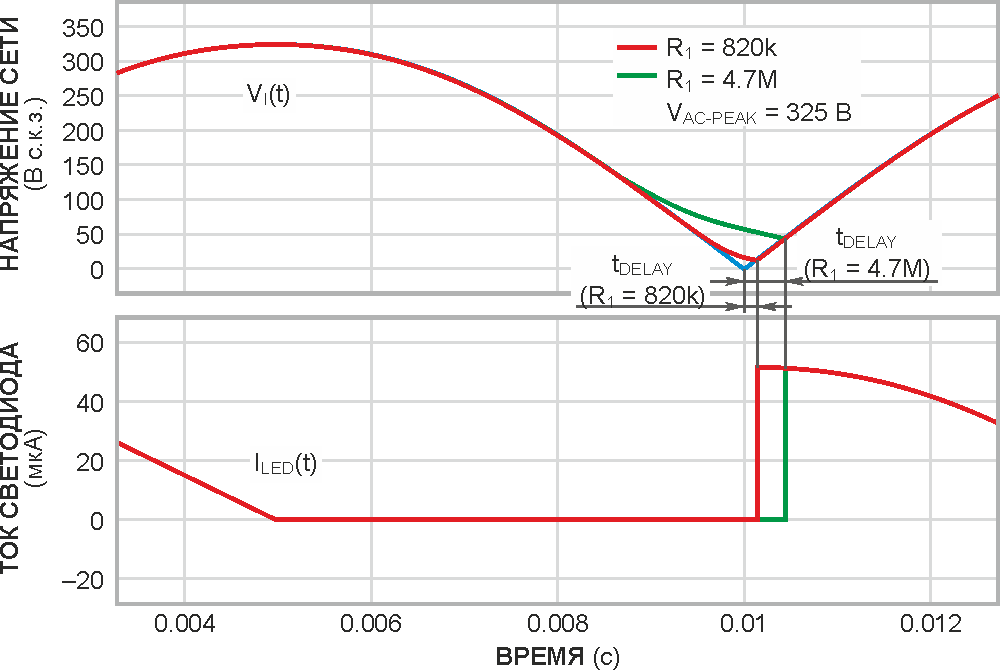

Рисунок 2. Зависимость тока светодиода от входного сетевого напряжения при
различных сопротивлениях резистора R1. Показано время задержки между
моментом пересечения нуля и током светодиода.
Резистор R1 включен для того, чтобы разряжать накапливаемую конденсатором энергию в последней фазе каждого цикла VI(t), когда ток IC(t) < 0 (Рисунок 1). Его максимальное значение ограничено емкостью конденсатора, пиковым значением напряжения питания VAC-PEAK и максимально допустимым временем задержки tDELAY между нарастающим фронтом тока светодиода и соответствующим моментом пересечения нуля сетевым напряжением (Рисунок 2). Минимальное значение ограничено максимально допустимой мощностью рассеяния резистора R1
Посмотрим, как достичь практического компромисса.
В Таблице 1 показаны времена задержки tDELAY нарастающих фронтов тока светодиода и рассеиваемая мощность для трех различных сопротивлений резистора R1. Обратите внимание, что время задержки передних фронтов VO относительно моментов пересечения нуля сетевым напряжением VAC должно включать дополнительную задержку, вносимую оптроном. Типовое время задержки распространения в оптроне HCPL-4701 равно 70 мкс.

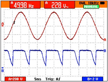

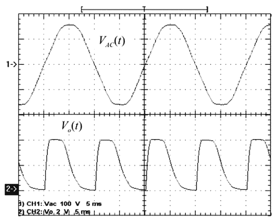

  • Для VAC = 230 В с.к.з. ±20% (Рисунок 3): C = 0.5 нФ/400 В (металлопленочный лавсановый MKT-HQ 370), R1 = 560 кОм/0.25 Вт, tDELAY = 114 мкс (задержка между передним фронтом VO и моментом пересечения нуля напряжением VAC) и P ≈ 100 мВт (средняя мощность, потребляемая от сети).
Рисунок 3. Практические результаты для VAC = 230 В с.к.з.,
C = 0.5 нФ и R1 = 560 кОм.

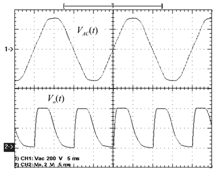

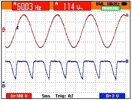

  • Для VAC = 115 В с.к.з. ±20% (Рисунок 3): C = 1 нФ/200 В, R1 = 220 кОм/0.25 Вт, tDELAY = 130 мкс (задержка между передним фронтом VO и моментом пересечения нуля напряжением VAC) и P ≈ 65 мВт (средняя мощность, потребляемая от сети).
Рисунок 4. Практические результаты для VAC = 115 В с.к.з., C = 1 нФ и R1 = 220 кОм.

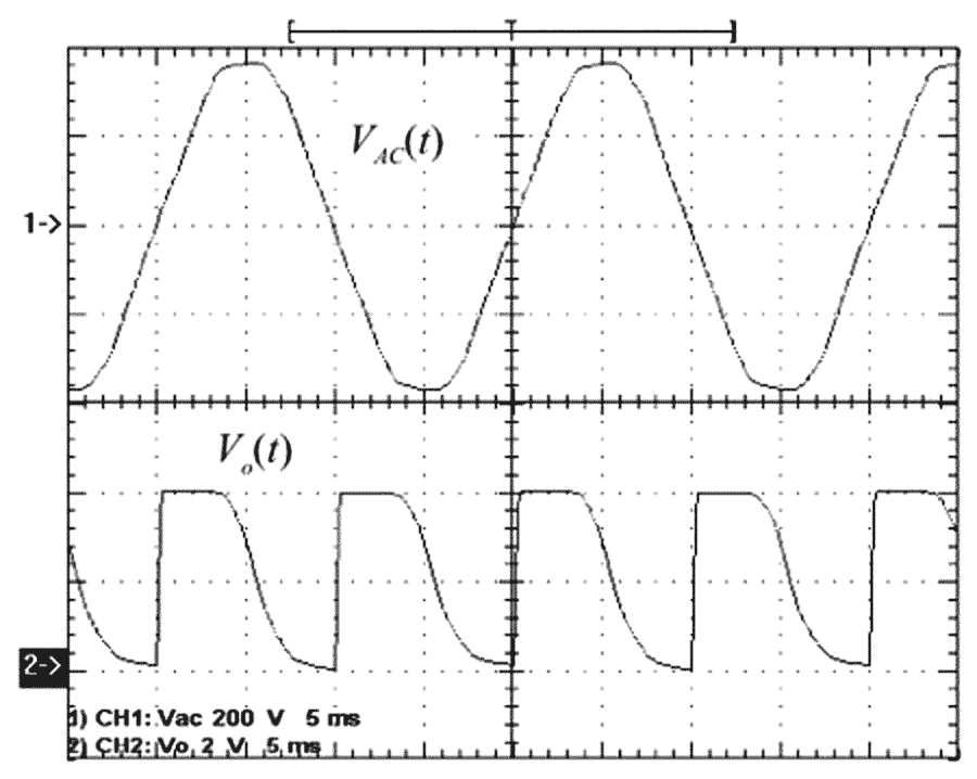

На Рисунке 5 показаны осциллограммы напряжений в схеме при VAC = 267 В с.к.з., C= 1 нФ и R1 = 220 кОм. Дополнительные результаты представлены Рисунками 6 и 7.
Рисунок 6. Практические результаты для VAC = 114 В с.к.з.,
C = 1 нФ и R1 = 560 кОм.

  • [b]Bobr_[/b] абсолютно прав. На схеме ошибочно указан номинал сопротивления R1=0,25 Ом, нужно указать Мегаом, 0,25 Мом.

  • Исправлена опечатка. Мощность резистора R1 = 0.25 Вт, а номиналы сопротивления указаны в Таблице 1
  • Красиво, на оптроне одновременно развязка и выделение нуля. Единственное, четвертушка резистор имхо на сетевое напряжение как бы не предназначен. Надобно полуватник. По причине ограничения максимального допустимого приложенного напряжения по нормативной документации.
