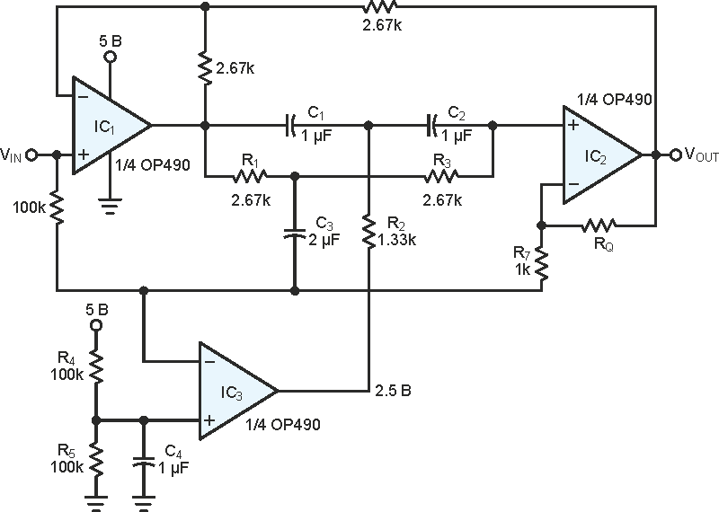

Изображенная на Рисунке 1 схема очищает от помехи 60 Гц слабые низкочастотные сигналы, потребляя не более 95 мкА от единственного источника питания 5 В.
Фильтр подавляет помеху 60 Гц
Рисунок 1. Этот режекторный фильтр подавляет помеху 60 Гц в
низкочастотных сигналах.
Резисторы R1, R2, R3 и конденсаторы C1, C2, C3 образуют классический двойной T-мост, а микросхемы IC1 и IC2 обеспечивают местную и общую обратную связь. Добротность Q и характеристики подавления этого активного фильтра очень чувствительны к относительному согласованию сопротивлений резисторов и емкостей конденсаторов секции двойного T-моста. Таблица 1 демонстрирует зависимость коэффициента подавления и добротности от сопротивления резистора RQ.

R4, R5, C4 и IC3 образуют низкоимпедансный опорный источник, смещающий IC1 и секции двойного T-моста на половину напряжения питания.

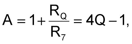

Чтобы настроить фильтр на 60 Гц, выберите такое значение Q, которое обеспечит достаточное ослабление без чрезмерных потерь полезных низкочастотных сигналов, частоты которых могут располагаться вблизи частоты подавления фильтра. Сопротивление RQ вычисляется как
Коэффициент усиления выходного каскада рассчитывается как для обычного неинвертирующего усилителя:

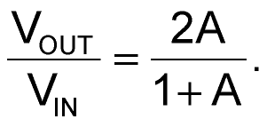

а общее усиление полосового режекторного фильтра выше и ниже частоты подавления выражается как
Если потребуется дополнительное подавление, секции фильтра можно каскадировать. Имейте в виду, что при этом, возможно, вам придется видоизменить схему, чтобы учесть внеполосное усиление.
