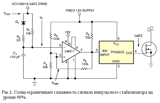

Импульсные источники питания требуют применения ограничителя скважности импульсов. Во многих приложениях, включая и это, в конструкции используются трансформатор, датчик тока и двухключевой прямой регулятор. Если ограничения скважности импульсов нет, трансформатор может войти в насыщение, вызывая полный отказ системы. Но в то же время, для снижения стоимости аппаратуры, многие разработчики источников питания применяют недорогие 8-ми выводные ШИМ контроллеры, не имеющие встроенного ограничителя скважности импульсов. В данной идее конструкции показан способ добавления недорогого ограничителя скважности импульсов в подобные ШИМ контроллеры.
Вы можете добавить эту схему к большинству ШИМ контроллеров для получения программируемого ограничения скважности импульсов (Рис.1). Схема содержит несколько пассивных компонентов, компаратор с гистерезисом и микросхему драйвера затвора. Резистор R1 и конденсатор C1 задают время паузы ограничителя скважности импульсов. Резистор R2 и диод D1 перезапускает времязадающую цепь, когда выход ШИМ контроллера имеет низкий уровень. Резисторы R3, R4, и R5 устанавливают точку срабатывания компаратора, VTRIP, на напряжение 5 В. Резистор R5 добавляет в компаратор гистерезис величиной 2,5 В, для обеспечения стабильности схемы.
В качестве примера приведем случай ограничения максимальной скважности импульса, DMAX, величиной 0,9 с помощью схемы, приведенной на рис.1. ШИМ контроллер работает на частоте переключения 100 кГц. Большинство ШИМ контроллеров не могут достигнуть 100 % скважности и имеют определенное время паузы. В нашем примере, время паузы контроллера составляет 300 нс. Для выбора времязадающего конденсатора требуется знать так же максимальное выходное напряжение ШИМ сигнала, VOUT. В этом примере выходное напряжение этого сигнала составляет 12 В. Номинал времязадающего конденсатора составляет приблизительно 130 пФ. В нашей схеме используется стандартный конденсатор 120 пФ.
Следующие выражения служат для вычисления значений: t=(1–DMAX)(1/fS)–время паузы=700 нс, и

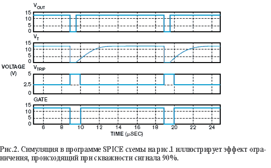

результат симуляции. VOUT - это выходной сигнал ШИМ контроллера, VT - это напряжение на инвертирующем выводе компаратора, VTRIP - это напряжение на неинвертирующем входе компаратора и gate - это выходной сигнал микросхемы управления затвором
Симуляция схемы, приведенной на рис.1, с помощью программы SPICE, подтверждает работоспособность схемы. На рис.2 показан результат симуляции. VOUT - это выходной сигнал ШИМ контроллера, VT - это напряжение на инвертирующем выводе компаратора, VTRIP - это напряжение на неинвертирующем входе компаратора и gate - это выходной сигнал микросхемы управления затвором. На графиках, приведенных на рис.2, видно, что ограничение скважности сигнала происходит верно, ограничивая величину скважности выходного сигнала драйвера затвора на уровне 90 %.
