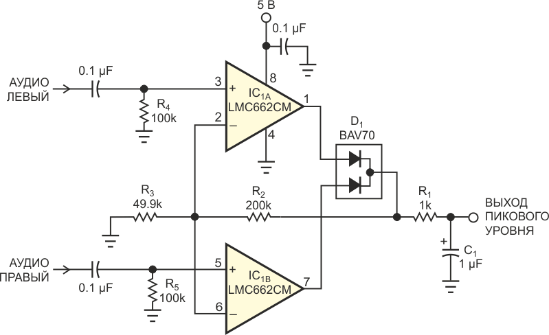

Показанный на Рисунке 1 простой пиковый детектор был создан в результате необходимости дополнить звуковую систему мультимедийного ПК индикатором уровня/ограничения, питающимся от одного источника 5 В. Конструкция уникальна тем, что с помощью одного конденсатора выборки пиковых значений она позволяет контролировать оба стереоканала. Все регулировки схемы одновременно воздействуют как на левый, так и на правый стерео вход. Выходной сигнал схемы подходит для управления шкальным индикатором или для аналого-цифрового преобразования и отображения с помощью микропроцессора. Схема работает как сдвоенный пиковый детектор положительных сигналов. Сдвоенный диод D1 служит для пропускания положительных пиков и изоляции операционного усилителя от запоминающего конденсатора C1 для отрицательных пиков. Кроме того, поскольку диоды включены по схеме «ИЛИ», схема определяет только наибольшие из пиковых уровней сигнала, приходящих с левого или правого входа. Показанные на Рисунке 1 номиналы компонентов рассчитаны на стандартные 200-милливольтовые уровни входных сигналов, используемые, в частности, на линейном входе звуковой карты ПК. В зависимости от личных предпочтений или точных требований, возможно, понадобятся другие параметры схемы, значения которых можно легко настроить.
Эта простая схема обеспечивает пиковое детектирование и индикацию ограничения сигнала для стереоканалов ПК.
Рисунок 1. Эта простая схема обеспечивает пиковое детектирование и индикацию ограничения
Коэффициент усиления для обоих стереоканалов равен 1+R2/R3. При номиналах компонентов, показанных на схеме, усиление равно 5. При входном напряжении полной шкалы 200 мВ с.к.з. такое усиление обеспечивает выходной сигнал с уровнем примерно 1.4 В. Это значение удобно для данного приложения, в котором для отображения относительных пиковых уровней стереоканалов используются три зеленых, два желтых и один красный светодиод. При номинальном входном напряжении полной шкалы 200 мВ с.к.з. зажигаются два зеленых светодиода. Время нарастания – это время, за которое пиковый детектор отрабатывает 69% пикового значения входного сигнала, что соответствует одной постоянной времени. Время нарастания устанавливается постоянной времени R1C1. В этой схеме время нарастания равно 1 мс. Время спада – это время, за которое выходной сигнал уменьшается до 31% от своего первоначального значения, что соответствует другой постоянной времени. Это время равно (R2 + R3)C1 (в предположении, что R1 намного меньше R2 + R3). В данном случае время спада установлено равным 250 мс, поскольку такое значение обеспечивает приятное восприятие столбиковой диаграммы. Некоторым приложениям может потребоваться другая скорость отклика; ее можете легко установить, следуя приведенным выше расчетным формулам.
