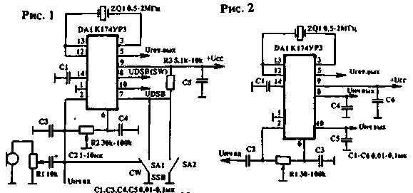

Модулятор/демодулятор представляет собой устройсто выборки-хранения (УВХ) мгновенных значений входного сигнала (рис.1). Ключи состоят из параллельно соединенных и поочередно работающих полевых транзисторов. Они управляются импульсами опроса положительной полярности, формирумыми RC цепочками из передних фронтов прямоугольных импульсов, вырабатываемых делителями частот на триггерах DD2. Из задних фронтов вырабатываются отрицательные импульсы, служащие для компенсации вредного эффекта проникновения управляющего импульса в коммутируемую реальным клю-чем цепь. Токовый режим ключа модулятора дополнительно снижает такую вероятность в случае большого разброса номиналов RC цепочек.
Модулятор и демодулятор SSB
В паузах ключи заперты постоянным напряжением на каналах, получаемым путем выпрямления импульсов опроса р-п переходами запор-канал. Трансформатор типовой, от конура ПЧ переносного приемка (L1 — 80 витков, L2 — 4 витка).
С.ГУРОВ (RA1AGX) (РЛ 6/92)
В литературе часто встречаются подобные' схемы на ИМС К174УР1, на К174УРЗ они получаются проще и с мень-шим количеством навесных элементов (рис.1, 2). Схемы могут быть выполнены и с отдельным гетеродином. При этом сигнал (Uгет< 200 мВ) нужно подавать на выводы 12,13.
