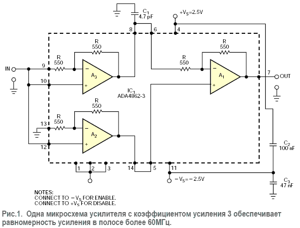

ADA4862-3 компании Analog Devices объединяет три широкополосных усилителя, каждый из которых сконфигурирован встроенными резисторами обратной связи фиксированного номинала, как неинвертирующий усилитель с коэффициентом усиления два. Благодаря встроенным цепям обратной связи, микросхема обеспечивает полосу пропускания 300 МГц и превосходную нечувствительность к паразитным емкостям, влиянию топологии печатной платы и близко расположенных компонентов.
В соответствии с документацией на микросхему, каждый из трех встроенных усилителей обеспечивает установку трех значений коэффициента усиления – два, один и минус один. При выборе коэффициента усиления два, последовательное соединение двух или трех усилителей обеспечивает усиление четыре или восемь, соответственно. Если для вашей аппаратуры требуется коэффициент усиления три, вы можете использовать схему приведенную на Рис.1.
Одна микросхема обеспечивает широкополосное усиление при минимуме внешних компонентов
Усилитель A3 работает, как преобразователь импеданса линии с единичным усилением напряжения в линии и как низкоомный источник сигнала для цепи установки коэффициента усиления усилителя A1. Усилитель A2 обеспечивает усиление на два сигнала на своем неинвертирующем входе. Кроме того, A3 вносит соответствующую временную задержку (сдвиг фаз) во входную инвертирующую цепь A1 и приблизительно компенсирует, таким образом, временную задержку входной неинвертирующей цепи A1. Такая конфигурация улучшает динамические характеристики схемы по сравнению с тем, как если бы мы подключили инвертирующий вход напрямую к источнику входного сигнала. Конденсатор 4,7 пФ, подключенный между выходом повторителя A3 и землей служит для снижения импеданса выхода повторителя на частотах свыше 100 МГц и обеспечивает стабильность A1. Если вы сконфигурируете его как дифференциальный усилитель, A1 усилит входной сигнал в два раза на своем неинвертирующем входе и в минус один раз на своем инвертирующем входе.
Результирующее напряжение на выходе A1 составит алгебраическую сумму обоих компонентов: VOUT=4xVIN–VIN=3xVIN. В обычных усилителях напряжения, уменьшение обратной связи увеличивает общее усиление цепи. Каскадное соединение усилителей с отрицательной обратной связью, напротив, только слегка уменьшает полосу пропускания схемы. Общее усиление на частоте 65 МГц уменьшается на величину 0,1 дБ или приблизительно 1,15 % относительно усиления на постоянном токе одиночного усилителя с коэффициентом усиления два. Для усилителя с коэффициентом усиления три, показанном на Рис.1, усиление на частоте 65 МГц снижается приблизительно на 2,3 % относительно усиления схемы на постоянном токе. Для получения наилучших характеристик схемы, соедините внутренние усилители ADA4862, как показано на Рис.1 для минимизации внешних подключений микросхемы. Вы можете соединять каскадно дополнительные микросхемы ADA4862-3 для получения величины усиления, определяемого выражением 3M x 2N, где M и N целые числа, включая 0, таким образом усиление может составлять 6, 9, 12 и.т.д.
