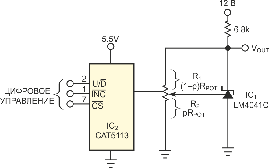

В схеме на Рисунке 2 цифровой потенциометр используется как трехвыводное устройство. Для этой схемы
В таком варианте включения влияние большого температурного коэффициента RPOT на температурную зависимость VOUT исключается, поскольку логометрический температурный коэффициент потенциометра равен всего 20 ppm/°C. Кроме того, здесь уменьшено количество компонентов и увеличена точность программирования напряжения. В схеме на Рисунке 1 точность установки выходного напряжения равна 15%, и определяется точностью сопротивления RPOT. Для схемы на Рисунке 2 эта погрешность составляет 1%, так как теперь она зависит только от отношения сопротивлений между движком и крайними выводами потенциометра. При указанных на Рисунке 2 номиналах компонентов цифровой потенциометр CAT5113 со 100 отводами обеспечивает термостабильное выходное напряжение VOUT, величина которого программируется в диапазоне от 1.25 В до 5.5 В (0 ≤ p ≤ 0.77). Результаты измерений, проведенных на макете схемы, совпадают с расчетными значениями с точностью выше 1%.
Такая схема отличается меньшим числом компонентов, низким температурным коэффициентом и лучшей точностью программирования.
Рисунок 2. Такая схема отличается меньшим числом компонентов,
