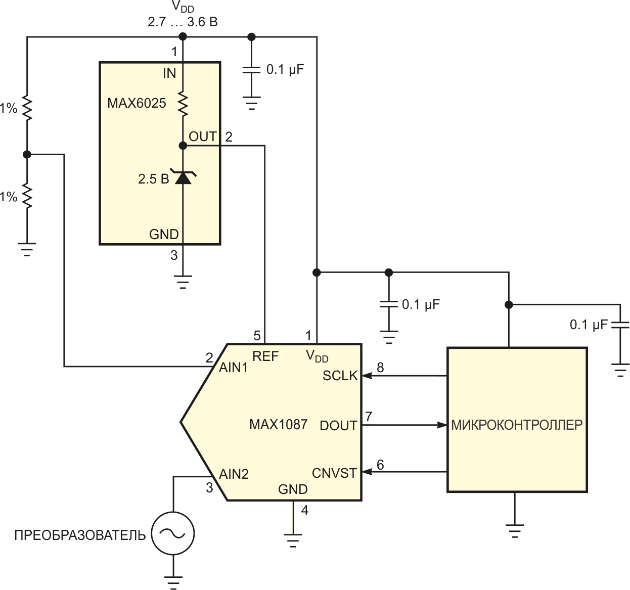

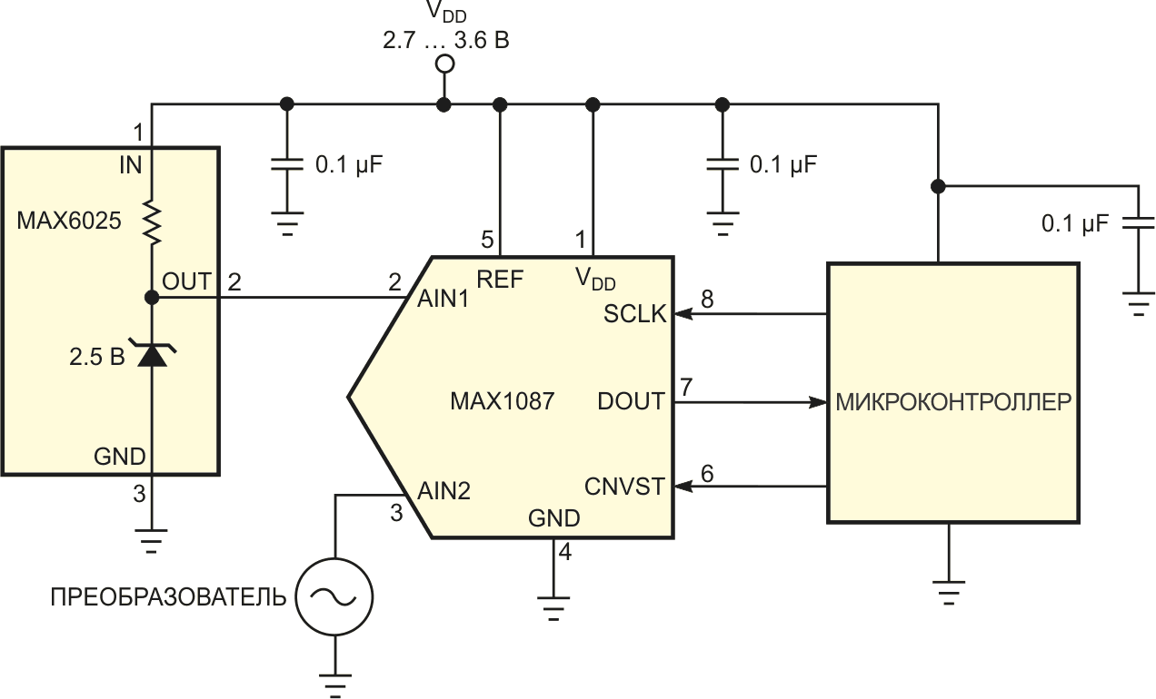

Если АЦП используется для контроля напряжения системного источника питания, можно столкнуться с ситуациями, в которых напряжение питания превышает опорное напряжение АЦП (Рисунок 1). Однако входное напряжение АЦП не может превышать его опорного напряжения. Чтобы привести напряжение питания к входному диапазону АЦП, можно использовать внешний резистивный делитель, но даже при допуске 0.1% резисторы будут вносить неприятные ошибки. Для решения этой проблемы можно исключить из схемы делитель, соединив вход опорного источника АЦП с его источником питания и подключив один из входов АЦП к выходу прецизионного источника опорного напряжения, – в данном случае 2.5-вольтовой микросхемы MAX6025A (Рисунок 2).
Точный резистивный делитель приводит напряжение источника питания к диапазону входных напряжений этого АЦП, но вносит ошибки измерения.
Рисунок 1. Точный резистивный делитель приводит напряжение источника питания к диапазону
В такой конфигурации АЦП измеряет напряжения на своих входах относительно напряжения источника питания. Используя оцифрованное опорное напряжение в качестве эталона, контроллер системы вычисляет отношение опорного напряжения к напряжению источника питания и корректирует результаты измерений на остальных входах. Вход внешнего опорного источника АЦП должен допускать подключение напряжения, равного напряжению его источника питания, а любой шум на шине питания искажает измерения во всех каналах. Поэтому для снижения шума шины питания в среде с электрическими помехами может потребоваться добавление фильтра нижних частот, обеспечивающего дополнительную развязку с АЦП.
Чтобы исключить из схемы резистивный делитель, нужно подключить вход опорного напряжения АЦП к его источнику питания и измерять напряжение на выходе прецизионного опорного источника.
Рисунок 2. Чтобы исключить из схемы резистивный делитель, нужно подключить вход

  • Вроде просто, но замысловато. Логика автора, видимо, такая: допустим, на входе AIN1 АЦП намерял 711 отсчетов. Тогда зная, что MA1087 имеет 10 разрядов, а на один разряд приходится 2,5/711 = 3,52 мВ, напряжение питания VDD равно 3,52*1024=3.6 В. Какое-то решение задачи от обратного. А вот это место особенно настораживает: Но ведь смысл ИОН в том, чтобы нивелировать нестабильность и шумы питания. В схеме рис. 2 само опорное напряжение будет измерено неправильно, если питание так себе. И получается, что автору кроме ИОН требуется и стабилизатор питания с близкими к ИОН характеристиками. И все потому, что ему не нравятся точные резисторы.
  • Делал похожий финт ушами - у STM32F103C8T6 нет отдельного входа для подачи опоры - в качестве него просто используется питании проца, а питание у меня - батарейка, которая проседает до 3В, т.е опора так себе :) Обмеряю встроенный референс (который знаю - 1,2В) и внешний сигнал (который не знаю), далее зная фактическое значение референса нахожу значение питающего напряжения (то бишь опоры) и найдя его вычисляю внешний сигнал. Работает отлично, правда времени у меня вагон, поэтому я делаю 512 замеров с усреднением как по референсу, так и по внешнему сигналу.
  • Да, это известная проблема с STM32F103 в 48ми выводном корпусе. Сам грешным делом не раз думал поступить как Вы. Но заводской разброс внутреннего Vref_int от 1.16В до 1.24В с температурным дрейфом 10мВ во всем диапазоне (у меня получилось намерять 20мВ) меня остановили. Хотя это и неплохие характеристики по сравнению с теми же AVR. Но много мороки с калибровками на каждом изделии копеечной цены, как по мне. Поэтому с STM32F103C8T6 стараюсь использовать хорошие стабилизаторы из серии "почти прецизионных", а один раз запитывал такой МК от ИОНа, который держал нагрузку 20-30мА без существенной просадки. Ну и обязательно на VDDa как рекомендует автор статьи: И питание. Батарейное - хорошо, а если от сетевого источника (или есть USB связь с ПК без гальванической развязки), то порождается ряд проблем с помехами, если говорить об усилителях и датчиках: тензо-, пьезо-, резистивных и т.д.
