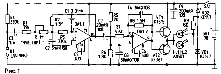

В основе этого многофункционального прибора (рис.1) лежит усилитель инфранизких частот с полосой пропускания 0,1...2 Гц и коэффициентом усиления по напряжению 400...1200. В зависимости от типа датчика и выходного устройства прибор можно использовать для многих целей при регистрации сверхнизкочастотных процессов. Особый интерес представляет использование его в качестве так называемого "детектора лжи".
cсхема Детектор лжи
Как известно, мыслительная деятельность тесно связана с различными физиологическими процессами. При волнении у человека меняется амплитуда и частота сердцебиения и дыхания, давление крови, слюноотделение и так далее. Особенно заметно меняется сопротивление кожи - через 1...2 с после волнующего вопроса, воспоминания, болевого, светового, звукового воздействия сопротивление кожи меняется на несколько процентов. Прибор надежно регистрирует это изменение сопротивления даже при использовании простейших датчиков (двух пластинок-контактов, надетых на пальцы одной руки). Особенностью прибора является слабая реакция на помехи, вызванные движением пальцев.

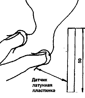

Закрепив на кончиках любых двух пальцев одной руки датчики
Закрепив на кончиках любых двух пальцев одной руки датчики и включив прибор, нужно подождать 5...10 с пока закончится переходный процесс и оба светодиода погаснут. Испытуемый должен удобно сидеть, положив неподвижно руку и расслабившись. Для успеха очень важно, чтобы рука с датчиками была теплой.

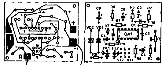

Прибор собран на односторонней печатной плате (рис. 3). В качестве корпуса можно использовать небольшую мыльницу. Питание - от "Кроны" или "Корунда". Конденсаторы С1, С5, С6 - любые керамические, остальные - типа К50-6. Резистор R - типа СПЗ-1Б или, при некотором изменении платы, любой малогабаритный. Транзистор VT1 - любой п-р-п (КТЗ15, КТЗ12, МП37), a VT2 - любой p-n-p (KT361, КТ209, МП42). Светодиоды HL1, HL2 - типа АЛ307, АЛ102 и т.п. Собранный из исправных деталей прибор не требует налаживания.

  • Дебил этот Рассказов. Смотрим на схемы включения операционников, а затем просто вспоминаем про полосу пропускания ОУ. От 10 Гц в полосу пропускания попасть можно, да и то далеко не на всяком, на ниже - завал. Первый ОУ - типа компаратор, но с подвешенным входом. Второй почему-то иныертирующий, но с Ку существенно меньше еденицы - то есть засвистит однозначно. Время изменения сопротивления кожи не секунда, и не две. Я эту фигню "наколю" без всякой тренировки простейшим методом. Можно гвоздиком в ботинке, задержкой дыхания, напряжением диафрагмы (симуляция гнева), и т.д. Можно чисто на психологии, но там будет уже несколько похоже на шизофрению с размножествлением личности (кстати, самый надёжный метод, но надо тренироваться, и не всем подходит). Гораздо сложнее "наколоть" другое: Например, комплексные измерения ряда параметров, а если ещё и зрачок контролировать... Он не подвластен голове. Мне это напоминает рентгенметр в руках СЭСовца, обирающего торгашей сельхозпродукции, или энцефалограф, превращённый в такой же жидовской источник наживы гг. психиатрами... И, вообще: Если это микротоковая конструкция, то где экранировка?
  • К сожалению, встречается много публикаций различных схем с целью "отметиться". Не ко всем публикациям стоит относиться с доверием. К таким схемам, пожелуй, стоит отнести и "детектор лжи"
  • с таким количеством сопротивлений на входе, ведуших на базы транзисторов в микросхеме, врятли будут заметны слабые электрические колебания в теле человека. Вызывает сомнение схема

  • Рассматриваемая схемка была опубликована в начале 90-х годов в каком-то белорусском или украинском радиолюбительском журнале (точно не вспомню). Тогда же я ее собирал на 157УД2 (кстати, он и был указан в оригинале статьи), также на 140УД8 + 140УД6 и 2-х 140УД18 + 140УД6. В качестве корпуса была "банка" от здоровенного эл. конденсатора 2000 мкф. Номиналы С1-С4, C7, R1-R3, R7, R8 на схеме указаны совершенно "от балды", с ними пришлось долго и нудно экспериментировать. Резистор R4 должен быть заменен на источник стабильного тока на полевиках. Кроме того, схема, в ее оригинальном варианте, обладает изрядным дрейфом нуля... Также проблема с электродами, указанными на схеме. Дрожание пальцев, а оно есть всегда, приводит к "черт-знает-каким" результатам, поэтому нормальные электроды должны быть из серебра (подойдут старые серебряные полтинники, у которых сточен рельефный слой или старые электроды-присоски от кардиографа). Электроды надо плотно прикреплять к ладони на резиновом бинте или "липучках". После всех мучений и опытов, окончательный вариант сильно отличался от упомянутого прототипа, содержал 5 или 6 ОУ, несколько транзисторов... Мои тогдашние эксперименты со схемой, в качестве именно "детектора лжи" не привели к чему-то, стоящему. Да и я просто не владел вменяемой методикой измерений. Потом с ней была проведена серия опытов (на супруге и однокурсниках) по регистрации КГР при оргазме и болевых раздражениях. При этом выходной сигнал писался на 4-канальный механический самописец (светодиоды, указанные на схеме – совершенно неинформативны ни для каких применений!), на второй канал самописца подавали сигнал от самодельного оптического плетизмографа, на третий - метки времени. Тут результаты были более впечатляющими :-) Даже была собрана, и успешно испытана, установка с обратной связью для лечения преждевременной эякуляции, выдающая (по нажатию кнопки оператором, т.к. автоматизацию мы не осилили) электрический удар ("наказание") при значениях ЧСС и КГР, соответствующих приближающемуся оргазму. Кафедра психиатрии была в восторге :-)) Также пытался через КГР оценивать реакцию на гипноз, глубину наркоза, асфиксию (удушье), алкогольное опьянение, реакцию на иные психотропные и ангиотропные препараты... Жаль, что тогда у нас не было компьютера с АЦП, и соответствующих знаний, а то...
