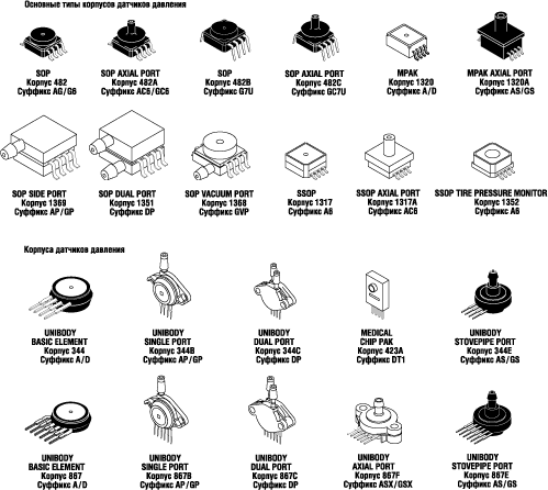

Устройства работают с различными типами давления (A - абсолютное, D - дифференциальное, G - относительное, V - относительно вакуума) и выпускаются в разном корпусном исполнении.

Серии датчиков давления Freescale приведены в табл. 1...5, а типы корпусов и их обозначения - на рис. 1.
