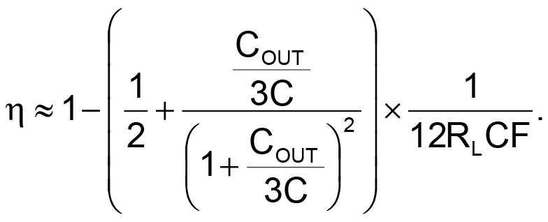

Для случая, когда коэффициент заполнения управляющих импульсов равен 50%, теоретическое значение КПД преобразователя можно рассчитать по формуле:
Если емкость конденсатора COUT равна емкости C, потери мощности при заряде трех конденсаторов составляют примерно две третьих от потерь во время фазы разряда. Реальное значение КПД будет меньше рассчитанного по этой формуле за счет мощности, потребляемой схемой управления. Для КМОП схем потребляемая мощность линейно увеличивается с рабочей частотой, поэтому, выбирая частоту переключения, вы можете оптимизировать КПД схемы. Оптимальная частота обратно пропорциональна сопротивлению нагрузки RL. По счастью, эта зависимость в широком диапазоне нагрузок имеет плоский участок, где КПД превышает 90%. При нагрузке 120 Ом вы можете достичь КПД 94% в диапазоне частот от 100 кГц до 400 кГц. Если рабочую частоту вы установите равной 229 кГц, то КПД схемы при преобразовании входного напряжения 2.2 В в напряжение 2.87 В составит 95.9%. При меньших нагрузках оптимальная частота смещается в область более низких частот. При нагрузке 269 Ом и частоте 100 кГц вы можете получить выходное напряжение 2.88 В.
