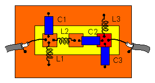

Диапазонные фильтры для HF диапазонов
QST, Sept. 1988
3-х полюсные фильтры Butterwoth. Имеют входное и выходно сопротивление Z=50 Ом.
Диапазон С1, С3, пф С2, пф L1, L3, мкГн L2, мкГн Нижняя частота
среза, МГц
