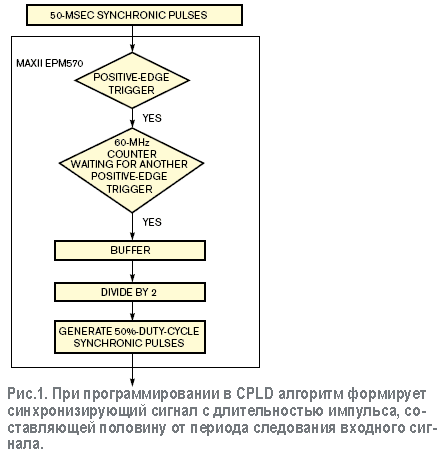

На рис.1 приведен алгоритм формирования сигнала со скважностью импульса 50%. В первый момент времени, CPLD ожидает появления положительного фронта сигнала, после чего, до прихода следующего положительного фронта, подсчитывается число периодов сигнала с частотой 60 МГц. Приход второго положительного фронта заканчивает подсчет периода синхронизирующего сигнала. Полученная величина запоминается в буфере и делится на 2 для получения величины, соответствующей половине периода. При проверке генератор сигнала со скважностью 50% работал в диапазоне частот от 2 Гц до 450 кГц.
Возможно использование этой идеи не только с генератором импульсов, но и с любым другим сигналом синхронизации, имеющим слишком короткие импульсы для тактирования другой системы. Генератор сигнала со скважностью 50% реализуется на микросхеме CPLD, такой, например, как EPM570 компании Altera с частотой системного тактового сигнала 60МГц и MM74HCT244 для буферирования выходного TTL сигнала. Ссылка содержит программу для CPLD.
