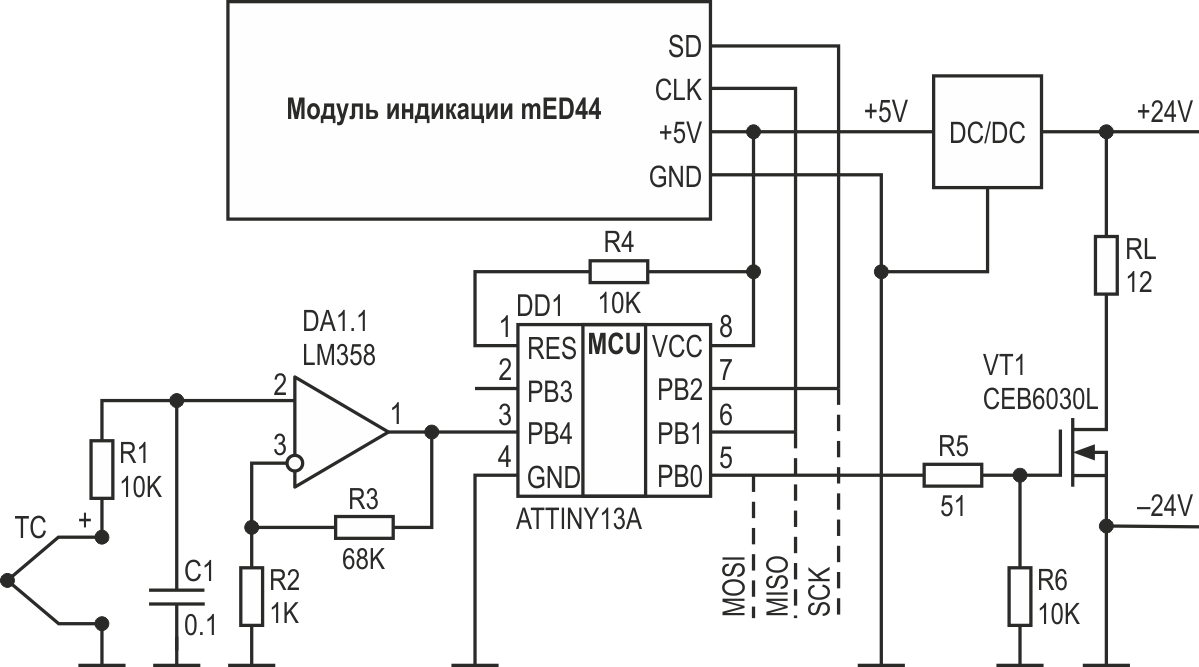

Схема паяльной станции (Рисунок 1) содержит в своем составе усилитель сигнала термопары на ОУ, микроконтроллер, силовой ключ на мощном полевом транзисторе (ПТ), индикаторный модуль mED44 [1, 2] и понижающий стабилизатор на 24/5 В, в качестве которого рекомендуется доступный и недорогой модуль под названием «Mini-360 DC-DC Buck Converter» [3]. Можно применить известный 7805 с учетом рассеиваемой мощности 1 Вт. Коэффициент преобразования сигнала термопары регулируется константой (Coef) в программе и делает ненужными какие-либо элементы настройки в схеме. Увеличивая значение константы уменьшаем коэффициент преобразования и поддерживаемая температура снижается. Выходное напряжение ОУ, при максимальной температуре нагревателя, не должно быть более 2.5…3 В. Тип ПТ указан для примера, годится любой с напряжением не менее 30 В и током от 4 А.
Цифровая паяльная станция на ATtiny13
Рисунок 1. Принципиальная схема паяльной станции.
Алгоритм работы самый простой. Один раз в секунду измеряется температура нагревателя и принимается решение о включении/отключении силового ключа в цепи паяльника. Он позволяет поддерживать температуру жала в пределах 1…2 градусов от установленной. Применять более сложные алгоритмы, использовать ШИМ, включенном приборе переводит его в режим индикации температуры нагревателя и запирает ПТ, при достижении порога Tmin на индикаторе высвечивается "----". Повторное нажатие включает нагреватель паяльника, и прибор работает в режиме индикации уставки, которую сохраняет в энергонезависимой памяти. Программа написана на языке ассемблера, снабжена комментариями и имеет достаточный запас памяти на модернизацию.

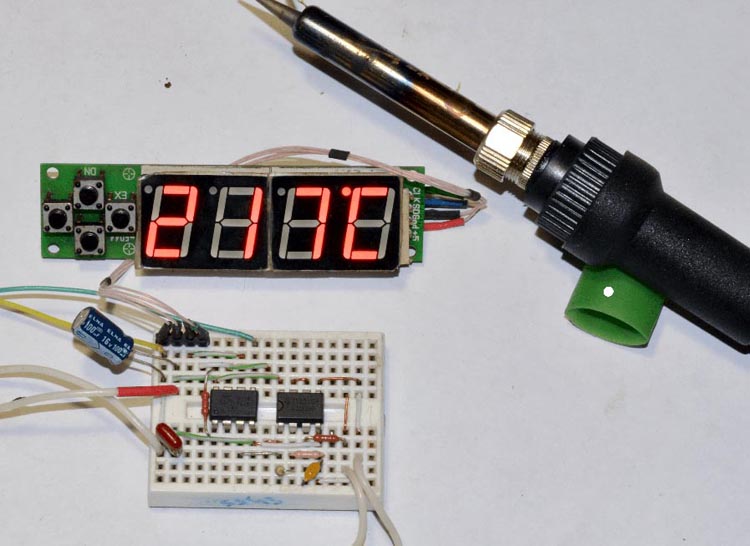

Индикатор mED44 перевернут на 180 градусов, десятичные точки оказываются сверху, напоминая «°C». Питается паяльная станция через модуль повышающего преобразователя от шины 12 В компьютерного блока питания. Найти эти модули можно по именам XL6009, XL6019.
Рисунок 2. Макет паяльной станции.
Остается добавить, что ЖК индикаторы, описанные в вышеупомянутой публикации, будут работать в этой схеме при условии замены «драйвера» в программном коде. Более того, возможно подключение символьных ЖКИ типа 1602, хотя нужда в этом неочевидна. На снимке макета (Рисунок 2) не показан ПТ, который смонтирован вместе с модулем XL6009 в блоке питания. Макет питается напрямую от блока питания. Светящаяся точка индицирует режим нагрева паяльника.
