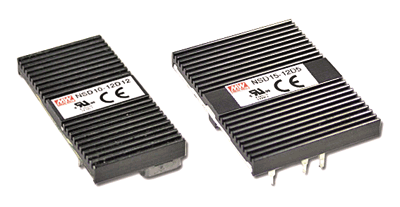

Новая серия DC/DC-преобразователей NSD для монтажа на печатную плату (рис. 1) имеет увеличенное на порядок среднее время наработки на отказ: не менее 1,67 млн. часов для NSD10, не менее 1,73 млн. часов для NSD15, а также повышенную изоляцию вход-выход до 1500 В переменного тока для всех моделей серии.
Внешний вид преобразователей серий NSD10, NSD15
Рис. 1. Внешний вид преобразователей серий NSD10, NSD15
Новые DC/DC-преобразователи Mean Well серий NSD10 и NSD15 совпадают по размерам и расположению выводов со своими популярными предшественниками ASD10H и ASD15H, однако отличаются повышенной производительностью, экономичностью, и имеют ряд дополнительных функций.

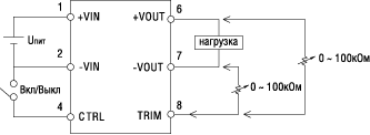

Преобразователи серии NSD10, NSD15 оснащены встроенной функцией дистанционного включения/выключения, а изделия серии NSD15, кроме того, имеют возможность подстройки выходного напряжения. Подстройку используют либо для получения нестандартного значения питающего напряжения, либо для компенсации падения напряжения в подводящей линии, в случае, когда потребитель значительно удален от источника.
Для осуществления дистанционной подстройки выходного напряжения преобразователя NSD15 к его выводам 7 и 8 надо подключить внешний потенциометр (см. рис. 3).
Схема дистанционного включения/выключения и подстройки выходного напряжения преобразователя серии NSD15
Рис. 3. Схема дистанционного включения/выключения и подстройки выходного напряжения преобразователя серии NSD15
Диапазон подстройки составляет ±5% от номинального значения для моделей с выходным напряжением 5 или 12 В и ±3% для моделей с выходом 15 В.
Для дистанционного включения/выключения преобразователей NSD10, NSD15 применяются сигналы уровней CMOS или TTL (открытый коллектор). Преобразователь включается при подаче на его вывод 4 напряжения не менее +5,5 В или разрыве цепи управления и отключается при подаче напряжения менее +2,5 В или закорачивании этой цепи на землю (см. схему на рис. 3).
