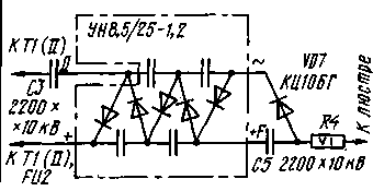

УН 8,5/25-1,2, используемого в цветных телевизорах. Правда, в телевизоре он предназначен для получения плюсового напряжения, поступающего на анод кинескопа, нам же нужно минусовое напряжение для питания "люстры".
умножитель
Puc.2
Чтобы "перевернуть" умножитель, достаточно сделать в нем еще один вывод - Д (рис. 2) аккуратным высверливанием и спиливанием компаунда для обеспечения доступа к нужной точке внутреннего монтажа умножителя. Для этого умножитель располагают так, чтобы перед вами было неперевернутое обозначение типа и выводов (прорезь для крепления умножителя на плате окажется при этом справа), тогда расположение элементов в компаунде будет соответствовать расположению их на приведенной принципиальной схеме. Два горизонтальных выступа по краям умножителя являются местами расположения конденсаторов, а интересующая нас точка Д находится у левого края верхнего выступа.
Если использовать только доработанный умножитель, напряжение на выходе его не превысит 25 кВ. Поэтому к умножителю придется добавить еще один каскад на диоде VD7 и конденсаторе С5.
Номиналы конденсаторов СЗ и С4 (типов К15-У1, К15-4, К15-13, К73-13) соответствуют тем, что стоят в умножителе.
блока питания
