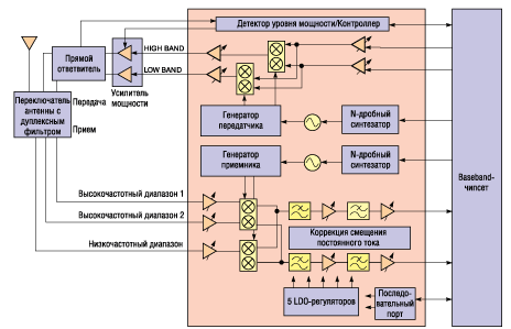

У одночипной радиосхемы Analog Devices для широкополосных CDMA-приложений имеется стабилизатор напряжения для стабилизации цепей, чувствительных к изменению напряжения
Рис. 1. У одночиповой радиосхемы Analog Devices для широкополосных CDMA-приложений имеется стабилизатор напряжения для стабилизации цепей, чувствительных к изменению напряжения
В качестве альтернативы разработчики могут использовать цифровые методики: применение АЦП для оперативных измерений рабочей точки системы, вычисление параметров компенсации и запись в ЦАП определенного кода для компенсации смещения (см. рисунок 2).

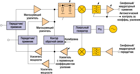

Даже в самом простом РЧ-усилителе используется множество цифровых узлов
Рис. 2. Даже в самом простом РЧ-усилителе используется множество цифровых узлов
Некоторые разработчики шутят по этому поводу, что они переходят на такое проектирование, в котором выход ЦАП соединен со всеми выходами всех РЧ-транзисторов.
«Никто не спорит с тем, что для создания масштабируемой радиосхемы широко используются цифровые узлы, - говорит Креник, компания TI. - Например, линейность является наиболее сложным вопросом. Старая школа разработки настаивала на том, чтобы РЧ-блок был высоковольтным и обладал очень высокой линейностью. Но сегодняшний технологический уровень позволяет пренебречь этим правилом. Мы используем точные цифровые методы для компенсации смещения и управления несколькими другими параметрами, чтобы линеаризовать менее работоспособную систему».

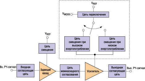

Лучшим выбором, с точки зрения большинства разработчиков радиоархитектур, является приемник с прямым преобразованием (см. рисунок 3).
10-ГГц СШП-радиочип компании Alereon, в котором реализована наиболее часто используемая архитектуру приемника - приемник с прямой связью
Рис. 3. 10-ГГц СШП-радиочип компании Alereon, в котором реализована наиболее часто используемая архитектура приемника - приемник с прямой связью
В этой архитектуре РЧ-сигнал поступает от малошумящего усилителя в каскад смесителя, в котором РЧ-сигнал умножается на сигналы I (синфазный) и Q (квадратурный) от локального генератора. Результирующими являются два сигнала - I и Q, которые уже находятся в полосе частот информационного сигнала. Как правило, цифровой НЧ-сигнал проходит через фильтр для устранения эффектов наложения спектров и поступает на два АЦП.
В этом подходе не все так просто. Архитектура с прямым преобразованием появилась на заре ламповых радиоприемников вскоре после супергетеродина, но разработчики были вынуждены от нее отказаться по ряду причин. Малошумящий усилитель и смеситель должны быть линейными. Локальный генератор должен выдавать чистый и стабильный сигнал, а пригодность архитектуры с прямым преобразованием зависит в некоторой степени от схемы модуляции. «Она зависит от данных, - утверждает Рофурган. - Bluetooth-чип 2046 нашей компании использует GFSK-манипуляцию (Gaussian-frequency-shift keying - Гауссова частотная манипуляция) с относительно узкой полосой пропускания данных; ее информационный спектр близок к спектру постоянного тока. Использование архитектуры с прямым преобразованием представляется непростым из-за компенсации смещения постоянного тока. По этой причине мы используем супергетеродинный приемник с низкой ПЧ. Напротив, беспроводные локальные сети обычно имеют сигнал с относительно широким спектром и малым уровнем НЧ-составляющих, поэтому в этих сетях мы используем архитектуры с прямым преобразованием».
