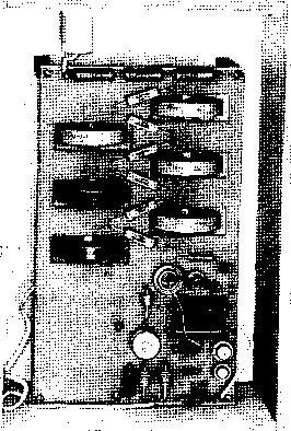

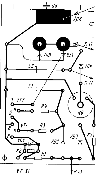

плата Люстра Чижевского
Перед первым включением устройства переменный резистор R6 следует установить в нижнее по схеме положение. Включив источник с подключенной к нему "люстрой", плавно увеличивают напряжение, подаваемое на нее, поворачивая ось резистора R6. После появления запаха озона уменьшают напряжение до его исчезновения.
Если в источнике высокого напряжения наблюдается коронирование, определите в темноте его место и замажьте расплавленным парафином (конечно, при обесточенном источнике).
Полезно проверить работоспособность "люстры", как это рекомендовано в [1], а при наличии статического вольтметра - измерить напряжение на ней. Оно должно .быть порядка 30 кВ.
