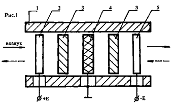

Электронный пылесос (рис. 1) может быть выполнен в виде густой металлической сетки, к которой присоединен положительный полюс высоковольтного источника питания - 2 и заземленной на металлический корпус - 1 сетки - 4 (отрицательный полюс), между которыми может располагаться обычный механический фильтр - 3, например, из капроновой сетки с тканью Петрянова, ворсистой тканью и т.д.
Для перемещения воздуха может быть использован электровентилятор или бытовой пылесос. Для дополнительной очистки воздуха от органических включений в состав фильтра может быть включен активированный уголь, силикагель или иной биологически инертный регенерируемый поглотитель газов. Конструкционно устройство может быть оформлено по типу электронного пылеуловителя [4] и дополнительно содержать на выходе еще одну сетку - 5, заряженную отрицательно относительно заземленного электрода.

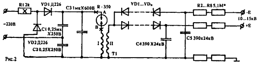

Для питания устройства можно использовать высоковольтный выпрямитель (рис. 2, 3) или ему подобные конструкции.
В выпрямителе по схеме рис.2 использован газовый разрядник на 350 В. Как вариант схемы вместо разрядника можно установить переключаемую цепочку динисторов КН102, что позволит ступенчато изменять выходное напряжение. Для равномерного распределения напряжения на динисторах рекомендуется подключить к каждому из них резистор 300 - 500 кОм. Тип и количество выпрямительных диодов определяется исходя из максимально ожидаемого выходного напряжения.

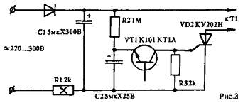

Генератор импульсов для ударного возбуждения первичной обмотки высоковольтного трансформатора может быть выполнен и по схеме, приведенной на рис.3, где использован лавинный транзистор К101КТ1 (либо его заменяющий динистор), а также тиристор КУ202Н. Для повышения надежности работы схемы параллельно тиристору рекомендуется подключить защищающий его диод (встречное подключение).
Высоковольтный трансформатор выполнен на диэлектрической трубке с внешним диаметром 8 мм и длиной 150 мм, внутри которого расположен медный электрод диаметром 1,5 мм, соединенный с незаземленным выводом трансформатора. Вторичная обмотка содержит 3...4 тыс. витков провода ПЭЛШО 0,12, намотанных виток к витку в 10... 13 слоев (длина намотки 70 мм), пропитанных клеем БФ-2 с межслойной изоляцией из тефлона. Первичная обмотка содержит 20 витков провода ПЭВ 0,75, пропущенного через кембрик.
В качестве высоковольтного трансформатора можно использовать выходной трансформатор строчной развертки телевизора (с удаленной низковольтной обмоткой, взамен которой намотано около 20 витков провода ПЭВ 0,75 в кембрике); трансформаторы электронных зажигалок, ламп-вспышек, катушек зажигания и др.

Я честно говоря не совсем понял насчет сердечника в этой конструкции - диэлектрик, а в нем медный провод. Ерунда какая-то получается. Я взял обычный строчный трансформатор от телевизора с нормальным ферритовым сердечником. Первичную обмотку намотал 24 витка. Вместо газоразрядника - динисторы. Но мне не нравится, что резистор R1 сильно греется, хотя стоит мощный проволочный остеклованный.
