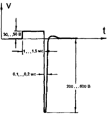

Предлагаемый электронейростимулятор предназначен для воздействия слабым электрическим током на зоны кожной поверхности для снятия болей преимущественно неврологического характера и лечения воспалительных заболеваний. Применение прибора в домашних условиях рекомендуется после консультации с врачом. Стимулятор вырабатывает несимметричные биполярные импульсы, форма которых показана на рис.1.

-амплитуда положительного импульса, В не менее 30;
- амплитуда отрицательного импульса, В не менее 200;
- частота следования импульсов, Гц 10±3;
- длительность положительного импульса, мс не более 1,5;
- длительность отрицательного импульса, мс не менее 0,1;
- ток потребления, мА не более 4,5.

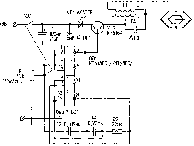

Прибор, схема которого приведена на рис.2, состоит из генератора импульсов на микросхеме DD1 типа К561ЛЕ5 (К176ЛЕ5) и усилителя мощности на транзисторе VT1 с индикатором на свето диоде VD1. С усилителя мощности импульсы через согласующий трансформатор Т1 поступают на электрод. При работе мигающее свечение индикатора VD1 характеризует исправность прибора, а его яркость - величину уровня стимулирующего воздействия.
Противоболевой стимулятор схема

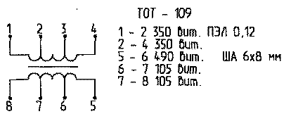

В качестве выходного трансформатора может быть использован согласующий трансформатор от транзисторных приемников с сечением сердечника 6x8 мм, например от радиоприемника "Спидола". Несколько лучшие результаты могут быть получены при использовании согласующих трансформаторов типа ТОТ-109 с магнитопроводом из железноникеле-вого сплава ЗОН.
Схема и данные трансформатора ТОТ-109
Puc.4

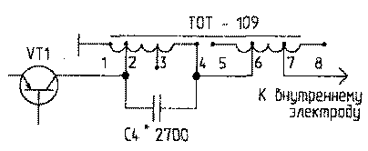

Схема и данные трансформатора ТОТ-109 приведены на рис.4, а его включение в схему прибора - на рис.5.

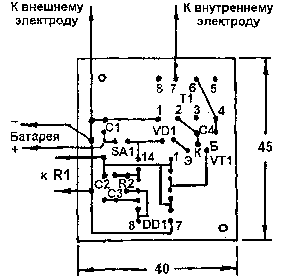

Печатная плата размерами 40 x 45 мм под трансформатор ТОТ-109 приведена на рис.6.
