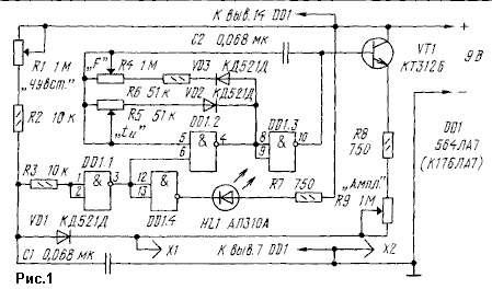

Схема одного из стимуляторов приведена на рис. 1. Основные детали его - микросхема серии 564 или К176, светодиодный индикатор HL1 и транзистор VT1, на котором выполнен согласующий (буферный) каскад. Кроме того, стимулятор снабжен щупами Х1 и Х2, из которых Х1 считается активным - им водят по телу и отыскивают нужную точку, а Х2 - пассивным, прикрепляемым, например, к руке.
Схема Простой электропунктурный стимулятор
На элементах DD1.1, DD1.4 собран определитель биологически активных точек (БАТ), а на DD1.2, DD1.3 - генератор стимулирующих импульсов. При попадании щупа Х1 на активную точку сопротивление тела человека в этом месте резко падает, в результате чего на входе элемента DD1.1, а значит, и на выходе DD1.4, появляется практически уровень логического 0. О найденной точке информирует загоревшийся светодиод HL1.
Одновременно появившийся на выходе элемента DD1.1 уровень логической 1 разрешает работу генератора. Вырабатываемые им импульсы проходят через согласующий каскад и поступают на активный щуп Х1, а через него - на тело пациента. Диод VD1 препятствует прохождению импульсов на вход элемента DD1.1 и в то же время в паузах между импульсами позволяет сохранить режим поиска БАТ. Таким образом, отпадает необходимость в кнопке, характерной для подобных стимуляторов и переключающей щупы из режима поиска точек в режим стимуляции.
Переменным резистором R1 устанавливают порог срабатывания автоматики индивидуально для каждого пациента, резисторами R4 и R5 - частоту следования и длительность стимулирующих импульсов, а резистором R9 - их амплитуду. Детали устройства могут быть размещены в небольшом металлическом пенале, служащем одновременно пассивным щупом. Для изготовления же активного щупа подойдет отработавшая свое шариковая авторучка, к пишущему узлу которой припаивают провод, а в корпус при необходимости заливают лекарственный препарат - тогда процедура стимулирования будет совмещаться с электрофорезом (лечебным методом воздействия на организм постоянным током и лекарственными веществами, вводимыми с его помощью через кожу или слизистые оболочки).

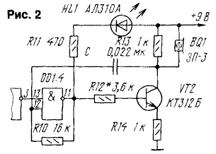

Если, помимо световой, нужна и звуковая индикация поиска БАТ, стимулятор следует доработать, как показано на рис. 2. Каскад на транзисторе VT2 совместно с каскадом на элементе DD1.4 образуют генератор ЗЧ, сигнал которого преобразуется в звук пьезоэлектрическим излучателем BF1.
