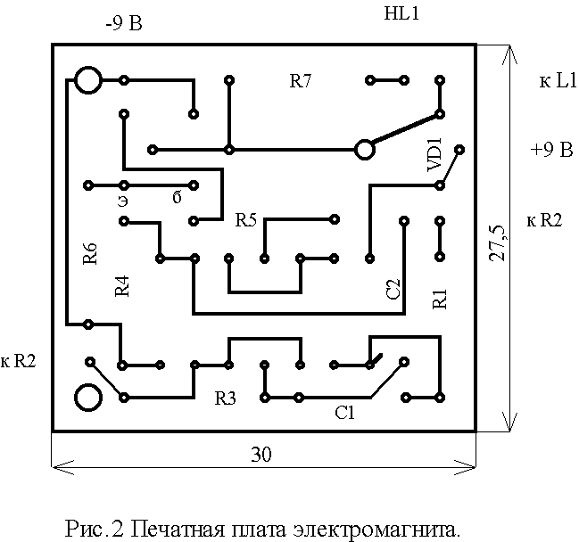

Чертеж печатной платы показан на рисунке 2.
