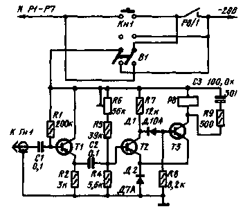

Схема устройства голосового управления (VOX) трансивером конструкции И. Чуканова-UA3RR ("Радио". 1973, № 11) приведена на рисунке.
VOX в трансивере UA3RR
Переключатель В1 при работе с VOX блокирует контакты Кн1 и подает питание на устройство, а при работе с управлением педалью блокирует конткаты Р8/1 реле Р8 и отключает питание.
