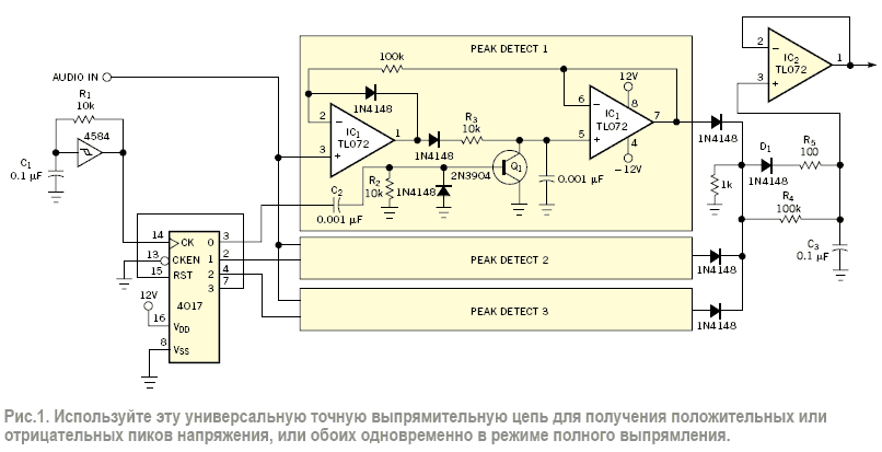

Универсальный точный выпрямитель обеспечивает двухполупериодный выходной сигнал
TL072
Сигналы, начиная с музыкальных и заканчивая сложными сигналами управляющих систем, могут иметь неравную амплитуду положительных и отрицательных полуволн. Цепи «повторения огибающей» могут отслеживать неравные полуволны, но возможность выделения требуемой полуволны улучшает свойства схемы.
Схема использует классическую схему определения абсолютной величины
Схема, приведенная на Рис.1, по новому использует классическую схему определения абсолютной величины. Подача сигнала на R1 (полный режим) приводит к появлению на выходе сигнала, соответствующего абсолютному значению входного сигнала. Подача входного сигнала на R6 (положительный вход) или R7 (отрицательный вход) приводит к появлению на выходе положительных или отрицательных полуволн сигнала, соответственно.

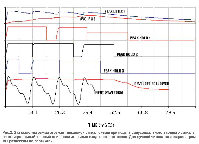

Иллюстрирует все три режима работы схемы
Рис.2 иллюстрирует все три режима работы схемы. Понять принцип работы схемы просто, если вы учтете, что операционный усилитель IC1A стремится поддержать на своем инвертирующем входе виртуальный земляной потенциал. К примеру, подача напряжения -1В на отрицательный вход, R7, приводит к появлению напряжения -333 мВ на аноде D1, выход IC1A, вывод 1, подает на катод D2 положительное напряжение, достаточное для появления на аноде D2 напряжения 333 мВ.
Так как теперь входное напряжение IC1A имеет потенциал 0В, D1 эффективно закрыт и не оказывает влияния на схему. Напряжение 333мВ, имеющееся на катоде D2 также поступает на неинвертирующий вход IC1B, вывод 5, и для выравнивания напряжения на входах IC1B должна установить на своем выходе, вывод 7, напряжение 1 В. Инвертирующий вход IC1B, имеет потенциал 333 мВ. Падение напряжения на резисторе R4, таким образом, составляет 666мВ. Одна треть входного тока протекает через последовательное соединение R2 и R3, а две трети через резистор R4. Для получения единичного коэффициента усиления, величина R7 должна быть равна R2+R3, параллельно подключенным к R4. Подача положительного напряжения на вход R7 означает, что выход IC1A имеет отрицательный потенциал, равный прямому падению напряжения на одном диоде, и это удерживает напряжение на аноде D1 равным земле. Диод D2 закрыт и оба входа IC1B имеют потенциал 0В. Выходное напряжение схемы, таким образом, равно 0В. При подаче входного сигнала на R6 схема работает тем же образом. Положительное напряжение на входе приводит к появлению эквивалентного напряжения на выходе, а отрицательное напряжение генерирует 0 В выходное напряжение. Вы можете пренебречь высоким входным сопротивлением IC1B, в данном случае оно не существенно. Для получения единичного усиления, величина резистора R6 должна вдвое превышать величину R3.
Резисторы R1, R2, R3, R4 и R5 имеют одинаковый номинал и точный допуск. Обратите внимание, что в цепях питания микросхемы IC1 необходимо использование фильтрующих конденсаторов (не показаны). Для уменьшения ошибки используйте низкоомный источник сигнала или буферный усилитель. Вы можете использовать трехпозиционный галетный переключатель для выбора режима входной цепи или трехпозиционный переключатель такой как C&K Components 7211, поставляемый Digi-Key Corp или другим поставщиком или другие простые переключатели с соответствующим монтажем для получения конфигурации селектора 1-3 (См. документацию производителя ). Вы можете использовать отдельные разъемы для входного сигнала, но не используйте более одного входа одновременно.
