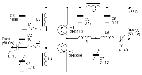

На рисунке показана принципиальная схема экономичного оконечного усилителя любительского передатчика диапазона 144 МГц. Усилитель собран подвухтактной схеме и работает в режиме В, но не содержит, как обычно, на входе и выходе трансформаторов с отводом от середины обмотки.
Усилитель мощности передатчика
Объясняется это тем, что усилитель собран на комплементарных транзисторах, подобно оконечным узлам усилителей НЧ. Начальное смещение на базах транзисторов VI и V2 отсутствует (по постоянному току базы соединены с эмиттерами через дроссели L3 и L4.
Катушки индуктивности L1 и L2 совместно с конденсаторами С2 и С4 образуют резонансные контуры, настроенные на частоту 144 МГц. Конденсатором С1 устанавливают оптимальную связь с предварительным усилителем.
На выходе оконечного усилителя катушки L5, L6 и конденсатор С7 образуют выходной колебательный контур, настроенный на частоту 144 МГц. Конденсатором С8 устанавливают оптимальную связь усилителя с антенной.
Катушки L1 и L2 должны содержать по 3,5 витка медного посеребреного провода диаметром 1 мм. Диаметр намотки — 8 мм, шаг — 1 мм. Катушки L5 и L6 — по 5 витков того же провода и выполнены аналогично.
При повторении усилителя можно использовать отечественные транзисторы КТ914А (VI) и КТ904 (V2).
Амплитудная характеристика усилителя при подводимой мощности от 50 до 250 мВт практически линейна. Выходная мощность при этом изменяется от 0,48 до 2,24 Вт.
