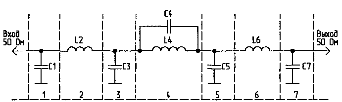

Простейший путь увеличения подавления второй гармоники на выходе фильтра состоит в том, что параллельно катушке индуктивности подключается конденсатор, образуя резонанс этой пары на центральной частоте радиолюбительского диапазона (рис.1). Однако если контур L4-C4 будет настроен в резонанс, КСВ в пределах диапазона становится неприемлемо большим. Чтобы поддерживать приемлемое значение КСВ (1...1,2) в пределах диапазона, необходимо изменить номиналы элементов фильтра. КСВ является важным параметром фильтра, но другой родственный параметр - "обратные потери" (RL), или, в более привычной терминологии, коэффициент отражения (Котр) - также может использоваться. Данный параметр - более общий, т.к. коэффициент отражения измеряется аккуратнее, нежели КСВ, и предпочтительнее для компьютерного анализа поведения фильтра.

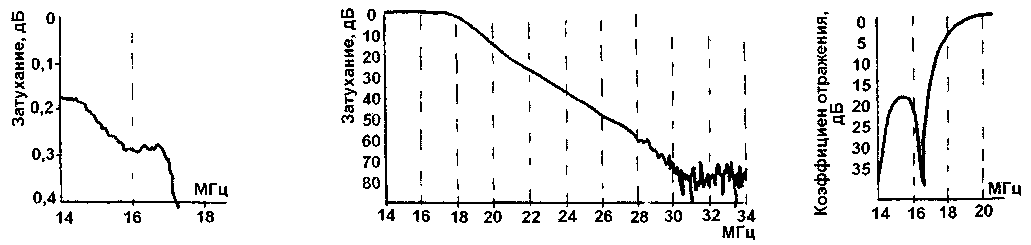

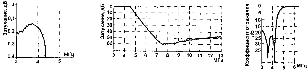

Используя сведения, содержащиеся в табл.1 и 2, были изготовлены ФНЧ с максимумом подавления 2-й гармоники для диапазонов 3,5 и 14 МГц, а затем параметры фильтров были измерены. Графики, показанные на рис.2 и 3, иллюстрируют коэффициент отражения, включая потери в полосе пропускания для этих диапазонов. В обоих случаях потери внутри диапазонов составили менее0,2 дБ, а коэффициент отражения - больше 24 дБ, подавление второй гармоники для фильтра 80-метрового диапазона - более 52 дБ.
Эффективный ФНЧ для передатчика
Рис.2
Рис.3
Подобных удовлетворительных параметров можно ожидать и от других фильтров, номиналы компонентов которых приведены в табл.1.

Настройка фильтров заключается в уточнении индуктивности параллельного колебательного контура L4-C4, в котором используется конденсатор известной емкости. Устанавливается этот параллельный контур между 50-омным выходом генератора сигналов (можно использовать выходной сигнал трансивера, подключив дополнительный аттенюатор) и 50-омным детектором с индикатором уровня. Перестраивая генератор (трансивер) по частоте, необходимо отыскать резко выраженный минимум напряжения, регистрируемый детектором. Таким образом, зная частоту настройки генератора, можно рассчитать индуктивность:
L(мкГн)=25330/CF2
где С - в пикофарадах; F - в мегагерцах.
Аналогично можно измерить индуктивность катушек L2 и L4, используя конденсатор заведомо известной емкости. Если резонансная частота выше или ниже требуемой, добавляем или убираем витки, либо сжимаем/раздвигаем их на кольце, пока не получим требуемую резонансную частоту.
