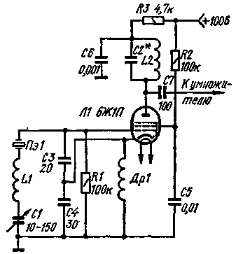

Для успешной работы с дальними станциями на диапазоне 144 Мгц часто возникает необходимость работы на одной частоте с корреспондентом. Особенно очевидным это становится при работе в соревнованиях, когда на диапазоне прослушиваются десятки и даже сотни станций, создающих сильные взаимные помехи, или во время QSO за "круглым столом". Задающие генераторы, собранные по смесительным схемам, а также перестраиваемые кварцевые генераторы неоднократно описывались и ранее, но все они достаточно сложны. Предлагаемый задающий генератор прост, по стабильности почти не уступает кварцевому генератору и не требует существенных переделок в случае применения в уже готовом передатчике. Возможное перекрытие частоты составляет 400-500 кгц.
Стабильный генератор для укв передатчика
Принцип работы задающего генератора основан на следующем явлении. Если в кварцевом генераторе, собранном по схеме емкостной "трехточки", включить последовательно с резонатором катушку, частота генерации понизится по отношению к частоте кварца. Если же мы включим (также последовательно) конденсатор, частота увеличится. В обоих случаях степень изменения частоты будет зависеть от величин индуктивного (ХL) и емкостного (Хс) сопротивлений. В данном генераторе (см. рисунок) в цепь кварца включен последовательный контур L1C1. При резонансе напряжений (ХL=Хс и Z=0) генератор работает вблизи частоты последовательного резонанса кварца. Изменение емкости конденсатора в ту или иную сторону от положения резонанса приведет к преобладанию влияния либо емкости, либо индуктивности.
Для того, чтобы частота генератора при максимальной емкости после умножения была равна 144 Мгц, необходимо применить кварц с частотой, соответствующей гармонике 144,25-144,33 Мгц (4010, 6015, 8020, 12030 кгц и т. д.). Так как у многих радиолюбителей таких кварцев нет, то можно применять любые кварцы на 4, 6, 8, 12 Мгц, уменьшив слой серебра резинкой до получения результирующей частоты 144,25 Мгц. Следует учитывать, что при таком повышении частоты активность кварца и перекрытие несколько уменьшаются.
Переменный конденсатора С1 должен иметь максимальную емкость 100-150 пф и как можно меньшее значение минимальной емкости. Катушка L1 имеет диаметр 8-10 мм. и намотана внавал проводом ПЭЛШО 0,15. Число витков 30-60 (в зависимости от применяемого кварца). Данные катушки L2 и емкость конденсатора С2 зависят от частоты примененного кварца и поэтому не указаны.
При налаживании генератора устанавливают конденсатор С1 в положение максимальной емкости. Если генерация отсутствует, необходимо отмотать часть витков катушки L1. Если генерация срывается в минимальном положении конденсатора С1, то параллельно ему необходимо подключить постоянный конденсатор емкостью 5-7 пф. Для получения максимального перекрытия полезно также подобрать емкость конденсаторов С3 и С4.
Анодный контур L2C2 настраивают на соответствующую гармонику. Если применить два-три переключаемых кварца, то можно перекрыть участок 144-145 Мгц, в котором работает подавляющее число радиолюбителей. При переделке уже готового передатчика достаточно в разрыв цепи кварца включить контур L1C1 и подобрать параметры элементов.
