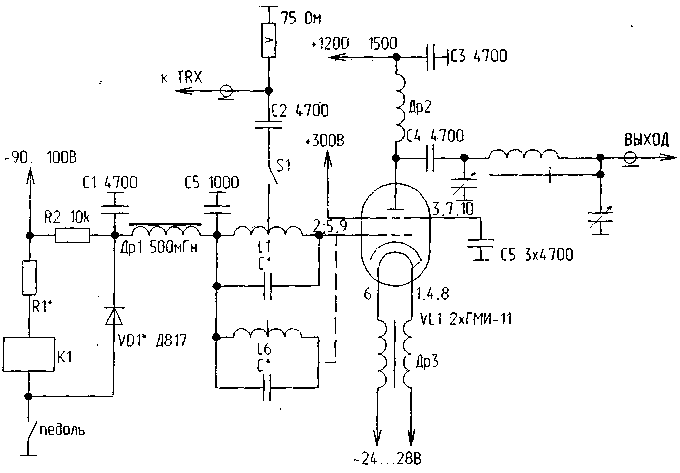

Хочу поделиться своим способом достаточно мощной раскачки PA QRP передатчиком. За основу взята схема из книги С.Бунимовича и Л.Яйленко "Универсальный возбудитель для мощного УМ". Толчком к этому послужила беседа с RW3QF. Трансивером с мощностью 3-4 Вт и усилителем на двух лампах ГМИ-11 достигается усиление по мощности 24 -36 дБ. При анодном напряжении 500 В ток достигает 800-900 мА с небольшим спадом на ВЧ-диапазонах (рис.1). Через галетный переключатель или реле на каждый диапазон установлен свой резонансный контур. Есть только один недостаток: каждый контур - на свой диапазон. Преимуществом является эффективное подавление внеполосных излучений. Гармоники на более высокочастотных диапазонах практически отсутствуют.
Рис.1
Сдвигая отвод резонансного контура в ту или другую сторону, осуществляется отличное согласование по сопротивлению между трансивером и РА. Контур имеет узкий резонанс, поэтому при настройке желательно включить параллельно ему КПЕ и настроить РА по максимальному току, а после настройки впаять постоянную емкость. Если нет возможности смонтировать на плату все контура, можно осуществить альтернативное включение (рис.2).
Рис.2
Несколько отводов и КПЕ, выведенный на переднюю панель, позволяют коммутировать до трех диапазонов. Если необходимо гальванически развязать трансивер с РА, контур подключается через катушку связи. Данные контуров взяты из книги Я.Лаповка "Я строю KB радиостанцию" и приведены в табл.1.

Все катушки намотаны на каркасах от контуров ПЧ телевизора. Данным способом можно раскачивать любую лампу при минимально возможной входной мощности. Следует обращать внимание на возможную перекачку по ВЧ.
