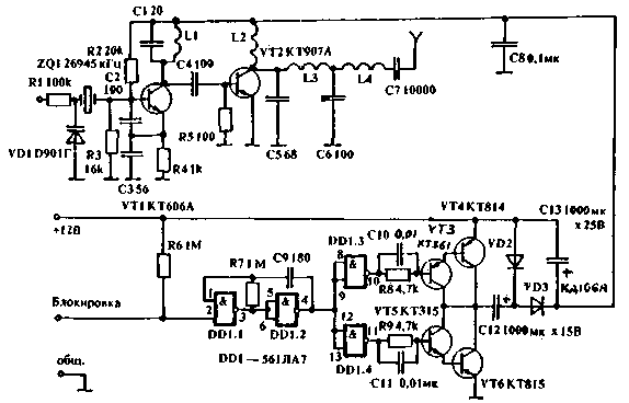

Предлагаемый способ позволяет с использованием доступной элементной базы построить простой и стабильный передатчик с требуемыми мощностными показателями. Это обеспечивается повышением питающего напряжения за счет использования емкостного удвоителя.
Cxema
Приведенная схема типового ЧМ передатчика для диапазона 27 МГц с предлагаемым удвоителем напряжения питания достаточно проста и пояснений не требует. Отметим только, что при указанных номиналах емкостей С 12 и С 13 ток, потребляемый передатчиком, может составлять 0,2-0,3 А при напряжении питания 20 В.
Ток холостого хода преобразователя определяется частотой мультивибратора (DD1.1, DD1.2), номиналами элементов R8C10, R9C11 и составляет 5-10 мА.
При необходимости использования передатчика в режиме пониженной мощности (при напряжении питания 12В), преобразователь отключается подачей низкого уровня на вывод 2 DD 1.1.
