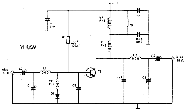

Принципиальная схема усилителя

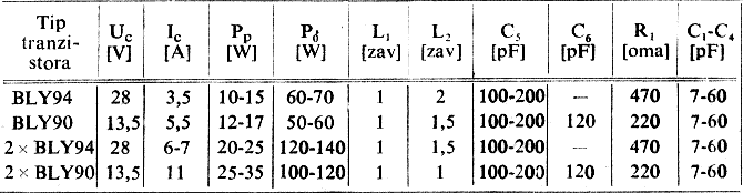

Таблица 1. Номиналы элементов
Номиналы элементов
Элементы:
  • L1 - диаметр катушки 14 мм, медный провод диаметром 1,5 мм, число витков - 1
  • L2 - диаметр катушки 14 мм, серебряный провод диаметром 1,5 мм, шаг намотки 2 мм, число витков - в таблице в зависимости от транзистора.
  • Дроссель VF Pr1 - 2..3 витка диаметром 4 мм, выполненный выводом диода D1.
  • Дроссель VF Pr2 - 4 витка диаметром 6 мм, провод диаметром 0,8..1 мм.
  • Дроссель VF Pr3 - стандартный 1...10 мкГ на ферритовом сердечнике.
  • Резистор R1 мощностью 5 Вт.
  • Диод D1 типа 1N4001-1N4007, BY245, BY235 или аналогичный на 50 В, 1 А.

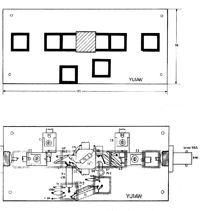

Печатная плата и расположение элементов
