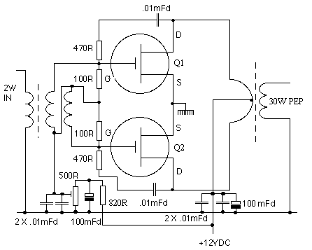

30 Ваттный усилитель для диапазона 80 м
Eamon Skelton, EI9GQ
Перевод c английского - RA3TOX
Усилитель достаточно прост в изготовлении и выполнен на полевых транзисторах типа IRF521. При входной мощности 2 Вт он выдает до 30 Вт на выходе.

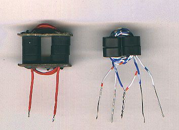

Входной трансформатор выполнен тремя сложенными и скрученными проводами на 4 ферритовых кольцах, как показано на рисунке. Обмотки содержат по 6 витков изолированного провода.

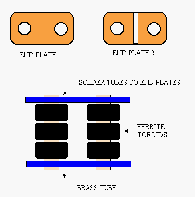

Первичная обмотка выходного широкополосного трансформатора ("бинокль") выполнена обьемным витком. Он состоит из двух медных трубочек с надетыми на них ферритовыми кольцами с магнитной проницаемостью 400НН...1000НН (по 3 кольца на каждой трубке). Трубки припаиваются к двум пластинам из фольгированного стеклотекстолита, одна из которых имеет в середине разрез в фольге.
В качестве трубок я использовал подходяшую секцию от телескопической антенны предварительно удалив хромированное покрытие для улучшения поверхностной проводимости. Вторичная обмотка выходного трансформатора состоит из 3-х витков медного провода во фторопластовой изоляции.
Настройка усилителя достаточно проста. Перед включением усилителя убедитесь, что потенциометр установлен в минимальную позицию (внизу по схеме). Подайте напряжение и меленно вращая потенциометр установите ток потребления 200 мА. Если у Вас блок питания не имеет защиты от перегрузок установите в цепь питания усилителя предорхранитель на 6 А.

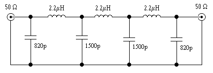

На выходе усилителя необходимо установить полосовой фильтр. Одна из возможных схем приведена на рисунке.
