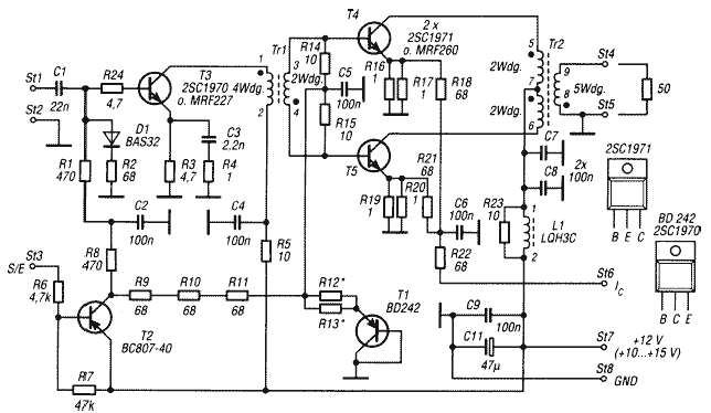

Усилитель, схема которого приведена ниже (рис.1), предназначен для работы в экстремальных условиях транспортирования и стабильно работает в диапазоне температур от минус 10'С до плюс 40'С при питании 10...15 В. Применение двухтактной схемы выходного каскада позволило значительно улучшить подавление высших гармоник (более 40 дБ) по сравнению с однотактными каскадами, часто применяемыми в технике QRP.
Схема

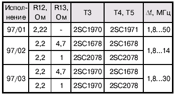

Путем замены транзисторов получают модификации для разных диапазонов. Режимы работы усилителя при Uпит=12 В представлены в таблице.

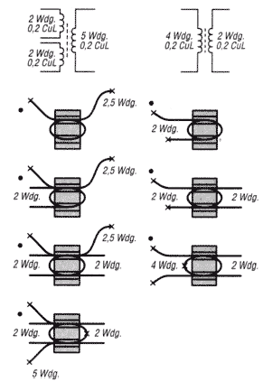

На рис.2 приводится конструкция трансформаторов. Количество витков указано на принципиальной схеме (рис.1)
Трансформаторы
Puc.2

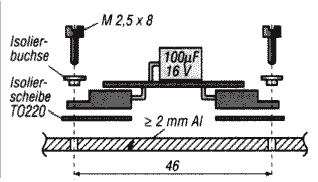

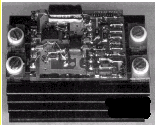

Усилитель собран на печатной плате с использованием поверхностного монтажа. Крепление транзисторов Т1, Т3...Т5 с печатной платой к радиатору показано на рис.3. А внешний вид платы усилителя с радиатором приведен на рис.4.
Конструкция
Puc.3
Внешний вид
Puc.4
